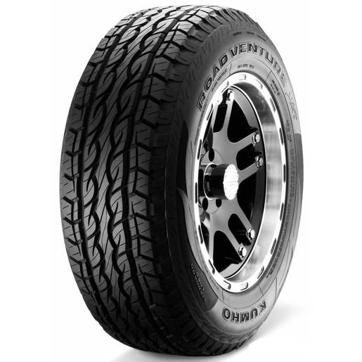

A viatura está com pneus Kumho KL 61 AT.
Anexo 575564
