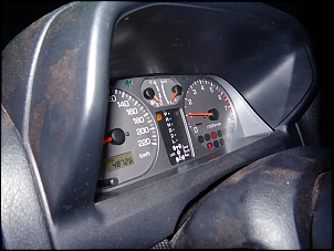

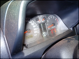

Uma das coisas que mais incomodavam era o painel, estava muito riscado, muito mesmo! Estava embaçado, enfim, horroroso!

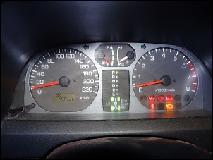

Em alguns casos não precisa lixar, mas como a situação do meu painel estava tão ruim, que não teve jeito, TACA-LE LIXA! Hahaha
Vem 2 lixas com dupla face, vem numerado, então não tem erro, é só lixar com #1 na vertical, #2 na horizontal, 3# na vertical 2 4# na horizontal, depois é só usar o composto polidor e a boina que vem kit para fazer o polimento. O resultado foi simplesmente fantástico!!!
