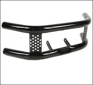

    -protetor-motor-pernas-mata-cachorro-pro-tork-barra-dupla-14560-mlb3632694388_012013-f.jpg
    Mata Cachorro
    Utilizado em motos para proteger os pés e pernas dos motociclistas contra colisões de pequena monta (animais terrestres de pequeno porte ou objetos pequenos).

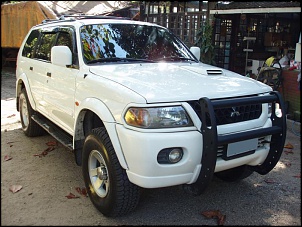

    o que seria um quebra-mato para a Legislação?! eu posso alegar que o meu é um de impulsão com protetor de farol e não um quebra mato
    legislação vaga gera interpretações
    o da minha camper é feito artesanal e nunca tive problemas e tem certeza que nunca terei justamente porque a legislação é vaga

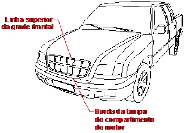

    1. Os dispositivos “quebra-mato” devem ser construídos de tal forma que todas as superfícies rígidas que possam ser tocadas por uma esfera de 100 mm de diâmetro (figura 1) tenham um raio de curvatura mínimo de 5 mm.
    Figura 1
    1. A massa total do dispositivo “quebra-mato”, incluindo todas as braçadeiras e fixações, não deve exceder 1,2% da massa do veículo para o qual foi concebido, até um limite máximo de 18 kg.
    1. A altura do dispositivo “quebra-mato” quando montado em um veículo, não deve situar-se, em nenhum ponto, a mais de 50 mm acima da borda da tampa do compartimento do motor, medidos num plano longitudinal vertical ao veículo. Nos casos em que a grade frontal estiver integrada à tampa do compartimento do motor, a referência passa a ser a linha superior da grade.
    Figura 2
    4) O dispositivo “quebra-mato” não deve aumentar a largura do veículo em que for montado. Se a largura total do “quebra-mato” exceder a 75% da largura do veículo, as extremidades do dispositivo devem ser viradas para dentro, na direção da superfície exterior, de modo a minimizar os riscos de se enganchar. Considera-se que este requisito foi cumprido se o dispositivo estiver encaixado ou integrado na carroçaria ou se a extremidade do dispositivo não puder ser tocada por uma esfera de 100 mm de diâmetro e o intervalo entre a extremidade e a carroçaria circundante não exceder 20 mm.
    5) Sem prejuízo ao disposto no item 4, o intervalo entre os componentes do “quebra-mato” e a superfície exterior subjacente não deve exceder 80mm. Devem ser ignoradas as descontinuidades locais no contorno da carroçaria, tais como grades, entradas de ar, etc.
    6) A distância longitudinal entre a parte mais avançada do pára-choque e a parte mais avançada do “quebra-mato” não deve exceder 100 mm, admitindo-se uma tolerância de 20%.
    7) O “quebra-mato” não deve reduzir de modo significativo a eficácia do pára-choque. Considera-se que este requisito foi cumprido, se não existirem mais de dois componentes verticais e dois componentes horizontais do “quebra-mato” que se sobreponham ao pára-choque.
    8) O “quebra-mato” não deve estar inclinado para frente relativamente à linha vertical. As partes superiores do “quebra-mato” não devem ultrapassar mais de 50 mm para cima ou para trás (na direção do pára-brisa), a linha de referência da borda dianteira da tampa do compartimento do motor do veículo. Nos casos em que a grade frontal estiver integrada à tampa do compartimento do motor, a referência passa a ser a linha superior da grade. Cada ponto de medição é feito num plano vertical longitudinal que atravessa o veículo neste ponto."
    Então, se o seu dispositivo não estiver de acordo com essas referências, ele estará em desacordo com a regulamentação, entendeu?
