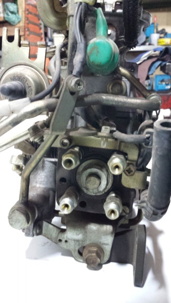

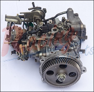

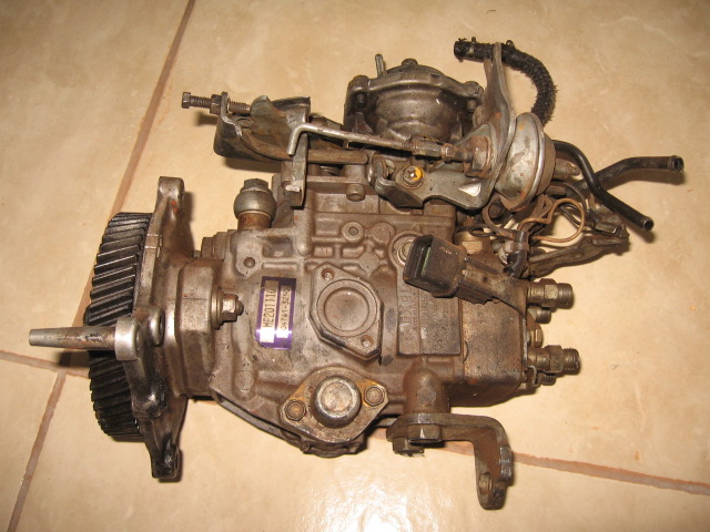

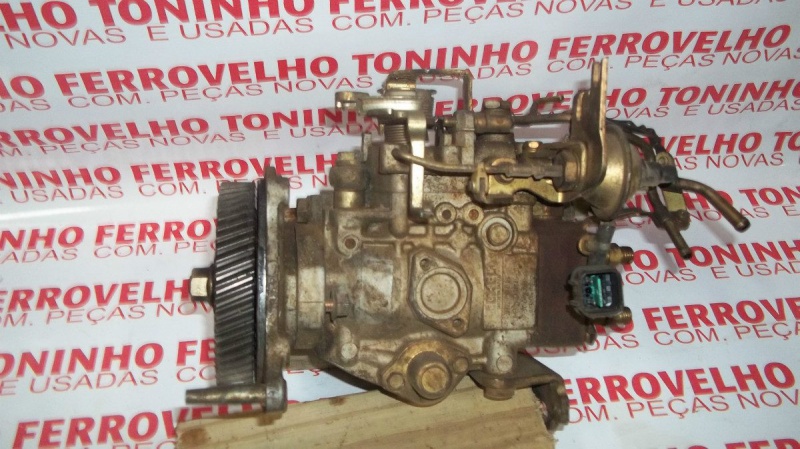

    Por um acaso alguem sabe aonde fica o bendito parafuso do debito desta bomba injetora, estou postando fotos de algumas bombas 2.8 4m40(nao hpe), é só para saber, em uma emergência enfim....segue fotos!!

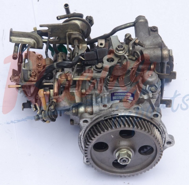

    Vi esta foto aqui no site, de uma BI se nao me engano de uma frontier 2.8 bem mais facil de ver o tal parafuso rs que as nossas hehe, obrigado!

    levei ontem num bombista e vi aonde o cara mexeu e por ali em cima daquele lacre verde na primeira foto.......mas a fumaca preta continua rsrs....vou revisar d novo a turbina......acho que a coitada se rendeu.....hehe!!!
