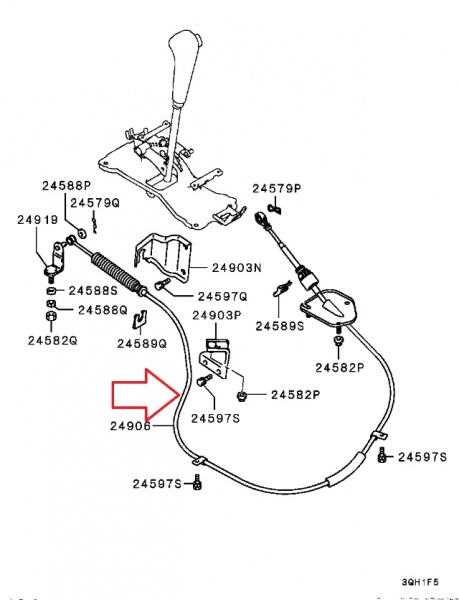

    Boa noite, esse problema pode está sendo causado pela chave seletora do cambio. Pode apenas ser um ajuste ou precisa ser trocada.Anexo 567056Anexo 567058
    No meu caso eu tive problema com o cabo seletor da marcha que quebrou.
