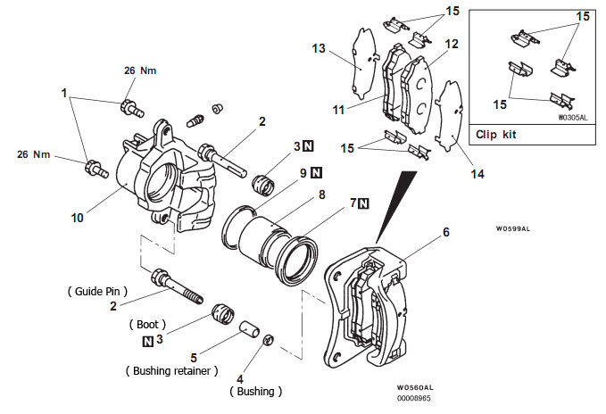

    Amigos, meu TR4 está fazendo aquele barulho caracteristico de pinça de freios quando anda em paralelepípedos. Levantei o carro ontem e verifiquei uma folga na pinça, nos parafusos que fixam. Como as pastilhas estao em meia-vida creio que somente trocar as pastilhas não vai resolver. Acho que deveria trocar estes parafusos e buchas. A grande dificuldade é encontrar estas peças. Alguém pode me indicar uma solução (onde comprar/consertar). As peças que falo são as de numero 2, 3, 4 e 5 no esquema abaixo.

    Daniel, resposta tardia mas pode servir para outros. Precisei do pino inferior, o de nr 2 que tem a bucha de borracha nr 5 e a trava nr 4, bem como do parafuso nr 1, pois um mecânico fez o favor de espanar as roscas do pino e do parafuso. Encontrei na concessionária mesmo. Não lembro o preço mas relativamente achei caro o parafuso 1 pela simplicidade. O pino 2 já vem com as peças 5 e 4 nele.
    Agora estou precisando das molas nr 15 porque uma está quebrada, só vende o jogo e é mais de 200,00 na concessionária. As pastilhas estão batendo bastante em terrenos irregulares mas para quando se pisa no freio, mesmo que de leve. Acho que terei que trocar mesmo as molinhas.
