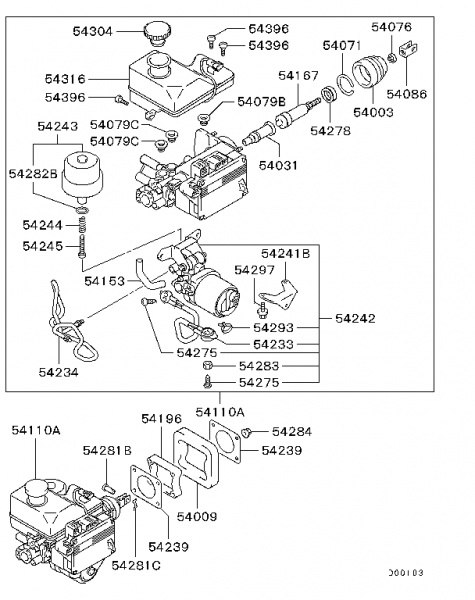

    amigos preciso recuperar esse motor eletrico numer 54242 alguem ja fez isso? nao mit ta a bagatela de R$ 3500,00
    Miniaturas de Anexos Miniaturas de Anexos Pajero full 2000/2001(sapao) 2.8(4m40)td..problemas freio!!!-image.asp-cd-e1-imageid-68804608-2.jpg
