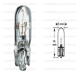

    A troca é muito simples... é justamente como AirtonLieuthier falou!
    Só tem cuidado pra tirar a "capinha" azul que fica em volta dela.
    A Lampada é a T5.

    Pessoal, creio que vocês estejam falando da iluminação do painel de comando do ar e ele precisa consertar a luz do botão. Se não me engano ela é um led dentro do botão. Já desmontei ali mas não me lembro mais...

    Então, é dessa mesmo que eu estava falando...
    Não sei afirmar se é um led ou uma T5...as de iluminação do painel são do tipo T5, com uma pequena membrana azul sobre elas...
    Vou dar uma olhada na minha amanhã e te conto o que achei.
