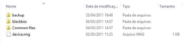

    ah um detalhe que esqueci Junior, seu SD deve ter a seguinte estrutura:
    se quiser pode utilizar um pacote q criei para passar para os amigos com dificuldades, mas este é apenas para fazer o backup o de atualização é o pacote do nosso amigo rdb4602.
    Robson

    opa blz ... seguinte, fiz o download do link q vc me passou ..ok e depois fiz como no tutorial ...peguei o cartão sd ...formatei , depois colei a pasta blackbox ... inseri no aparelho ...e nada ...continua dando os bips ... ai fui no menu do aparelho , na parte aonde diz reset nave module ....quando aperto, reinicia o aparelho e nada ... continua do mesmo jeito ..fica dando um bip ... estou confuso , sera que estou fazendo tudo certo .... vc por acaso saberia me dizer se tem algum vídeo no youtube mostrando como fazer este procedimento .... pois acho que devo estar fazendo alguma coisa de errado .... muito o brigado pela paciência e pela ajuda de vcs ...ok
    abraço .... junior
  • #96
    30/04/2014
    campinas/SP
    27
    Junior o seu SD ficou igual ao que mostrei na imagem acima? Contendo as 3 pastas mais o arquivo diretos na raiz dele?
