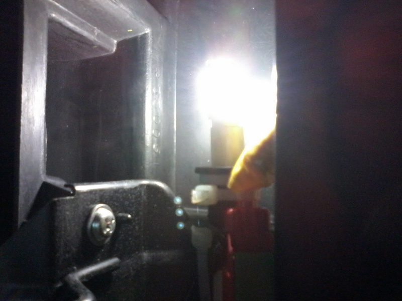

    Não gastei nada além do DVD... Cabos originais, sem extensores, nada...
    Desmontei tudo, tirei de cima, furei a placa de ferro, passei os cabos originais, prendi embaixo, instalei o dvd em cima...
    E ainda fiz mais!!! kkkk
    Tirei aquela luz de bosta que tinha dentro do porta moedas ou cinzeiro, sei la que porcaria é aquela e a coloquei no porta luvas... adaptei um botão... show... menos um problema!
    Carro de 80 mil qse sem luz no porta luvas não dá ne?
    Essas fotos são logo assim que instalei... depois fiz o acabamento e ficou 100%.
    Ahhhhh e o risco de ficar aceso por mal contato do interruptor? Não existe... desligou a lanterna, desliga a corrente!!! ^^
    Seguem as fotos:

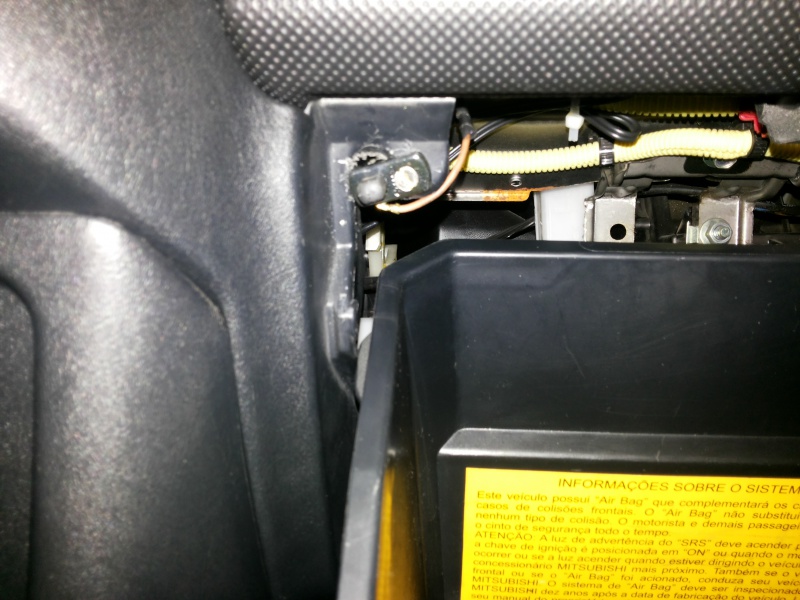

    Então, qdo vc tirar o porta treco, vc terá essa visão da foto abaixo...
    Circulado em amarelo, tem um parafuso...eu cortei ele e no mesmo lugar fiz um furo, com uma broca de 10 mm. Qdo vc passa o comando do ar para baixo, fica no lugar exato da passagem do cabo do ar quente/frio.
    Espero que te ajude.
