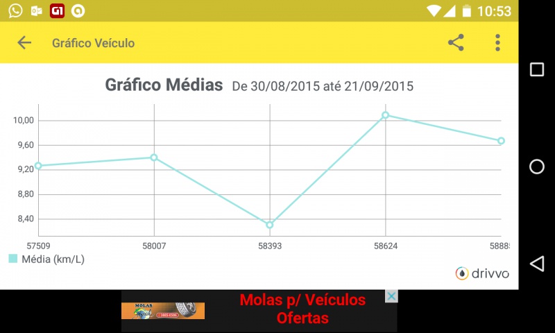

Voltando para deixar minhas médias. TR4 MT 2011
Pra começar estou usando o App DRIVVO, que por sinal é uma ótima opção para o controle de gastos e médias de combustível.
Todas as minhas médias seguiram a mesmas características para evitar maior erro.
100% Cidade : 8,304 lm/L
90% Estrada 10% cidade : 9,20 Km/L
100% Estrada (vl 100-110km/h): 10,088 Km/L
Minha Viatura em trilha está redondinha e não liguei para o consumo por ser lazer!
Lembro galera que essas valores são apenas com Gasolina...
Anexo 513658
