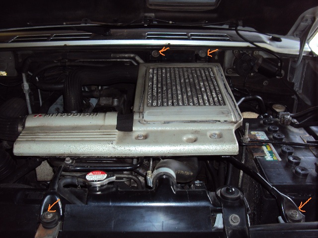

    Amigos,preciso de uma orientação:
    Ontem fui drenar o filtro de combustível,saiu bem pouca água uns 3 ou 4 ml,mas quando fui apertar a borboleta que não parava de pingar,quebrou a peça.Estou em um sítio em área bem afastada em Mongaguá,por telefone conseguí que me trouxessem a peça só na 3ª feira por motoboy.Terei que me virar sozinho.
    A minha dúvida:não tem muito espaço para trabalhar em volta do filtro.Devo retirar o intercooler para ter acesso mais fácil e poder retirá-lo?Após a instalação do novo,o que faço?Tem que sangrar para sair o ar?E o ar que provavelmente vai entrar pelas mangueiras pode dar problema? Agradeço de antemão .

    Citação Postado originalmente por ronaldo est Ver Post
    Oscar,esse encontro é periódico ou só nesta próxima terça?Se houverem outros,certamente irei,por favor me avise.
    Obrigado,e abraços.
    Ronaldo
    Alô caro Ronaldo, é mesmo uma região das piores p mexer na Pajero. Tem que trabalhar meio desequilibrado e acaba fazendo força fora do eixo... Agora o mais certo é retirar o Intercooler: -solta as 2 mangueiras do Turbo (proteger a entrada do coletor); -solta os 4 parafusos de fixação; -retira o Intercooler; -retira o filtro (não precisa soltar as mangueiras de combustível); -caso não solta manualmente, usar ajuda de Saca Filtro; -ao forçar o filtro p soltar, simultaneamente segura firme com uma das mãos o Suporte do Filtro que é de alumínio p não "girar" junto ou quebrar. Igual p reinstalar; -Aproveita e coloca um Filtro de Combustível novo; coloca a "Torneirinha" no Filtro Novo; -Enche o Filtro com Diesel até onde for possível sem ficar derramando e passe Diesel na borracha de vedação; -instale o novo Filtro processo inverso; bombe manualmente o pistão em cima do suporte do Filtro até fazer resistência (endurecer); observa se não há vazamento; monta o Intercooler processo inverso; revise/observe se tá tudo no lugar como deveria; dá a partida no motor ficando "esperto" caso "pipoque" vai bombando no acelerador. Se não pegar ou pegar e morrer, volte a bombar manualmente no Suporte do Filtro como já dito. Siga nesse processo até o motor firmar. Se tem mais alguém com vc, facilitaria bombando manualmente. Não há necessidade de sangrar, pois a bomba manual preenche com Diesel até uma certa pressão que o motor funcione.
    Nota: cuida p que o Anel de Vedação da "Torneirinha" fique corretamente instalado ao apertar p não ocasionar vazamento.
    Acho que é isso. Vai dar certo. Por favor Pajeristas, se alguém notar algo incorreto, avisar logo p o Ronaldo.
    Ronaldo, os encontros do Comando da Baixada Off Road, acontece todas as terças-feiras 20h na Praia de Itararé.
    Forte abraço,

    Oscar:
    Muito obrigado mesmo.
    Instrução clara.Tirou todas as minhas dúvidas.É só aguardar a peça(torneirinha e filtro)e instalar.Quando estiver tudo ok "posto" o resultado.
    Esta atenção e solidariedade que os "off -roaders" têm é especial.Serve de exemplo para outros setores de nossa vida.
    Próximamente irei ao encontro das terças feiras,
    Obrigado,e abraços.
    Ronaldo.

    Oscar:
    Tudo certo,filtro instalado,motor funcionando.Tive que trocar as velas aquecedoras também,só tinha uma funcionando,demorava muuuito para pegar pela manhã e após o funcionamento inicial,saía aquela fumaça branca.Por aquí,próximo à Itanhaém só encontrei velas de marca "não nobre",mas não tinha opção.Semana que vem vou à S.Paulo e compro Delphi ou Bosch e as substituo.
    Obrigado pela orientação.
