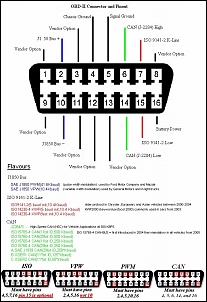

    Srs, esses dias fui utilizar o adaptador OBD2 na minha Pajero Sport (2009) 3.5 V6 e vi que, provavelmente o antigo dono, cortou todos os fios do conector OBD..
    Alguém tem o esquema de ligação dos fios do conector fêmea da Pajero Sport?
    Se alguém puder tirar uma foto das conexões/fios atras do conector eu agradeço muito!

    Tenta esse esquema que é o usado em praticamentos todos os Mit.
    Mitsubishi OBD-II diagnostic connector pinout and connections @ pinoutsguide.com
    Abraços!

    Nem a mitsubishi assume que nao tem este esquema..... EU CONSEGUI num fabricante de Sacnners...
    Agora estou estudando, o que tem que ser modificado, para que o HUD funcione em minha Pajero Sport HPE DIesel.

    Testei num Fiat 500, e tambem funcionou.... olha so a pinagem do Fiat 500:
    Minah duvida é a seguinte:
    Para que funcione na minha Pajero, devo mudar o pino 1 para posicao 6, ou mudar o pino 7 para a posicao 6 ??????
    Agora é com os universitários..... Aguardo palpites.

    Recebi hoje, mais uma informacao:
    O cara me disse que o pradrão da minha Pajero era "K", e eu identifiquei como Iso 9142-2 K line
    e que o padrao da Dakar era Can (J-2284 High)
    O padrao K é analogico, e o padrao Can é digital..... Será que isso procede ?
    Pelo esquema que eu mostrei ai acima, o pino (a informacao) que falta é o Pino 1 do conector, que é conhecid como "Vendor Option", e bem poderia ser a informacao que falta no meu pino 6.
    O pino 14, que existe no conector da Pajero Sport HPE, é conhecido como CAN (J2284 Low)
    Continuo aguardando palpites....
    Este esquema, é uma "luz"que mostra todos os Padrões existentes.
