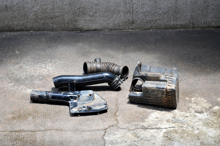

    O q eu sei eh q o sistema de admissao tem 3 ou 4 "ladroes" p q a agua aspirada nao chegue onde nao deve chegar... fora q o ar percorre uns 80 cm depois dos ladroes....

    Isso mesmo... é um sistema muito bem projetado, por sinal, pois tem vários "degraus" antes de entrar água na admissão..
    Já desmontei toda a tubulação pra limpar uma vez
