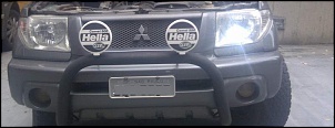

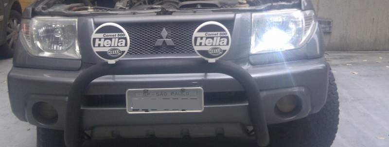

    Substitui a luz pingo do farol dianteiro
    É ANIMAL, absurdo dá p andar só com isso e os milhas 1
    1pair 1LED T10 12V 5W Super Bright Car Wedge Bulb Dome Tail Lamp White Light | eBay
    Aqui dá p ver a diferença. Notem que a foto é ao entardecer mas ainda está claro. Olhe a diferença entre a lâmpada pingo original e a led
