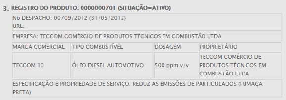

    Já o teccom 10 encontrei o seguinte registro na ANP:
    Lembrando que não sou vendedor e nunca usei nenhum desses produtos, estava pesquisando para me ajudar na decisão de qual utilizar.
    PS. Observe a especificação e propriedade do teccom10.

    Relativamente ao Teccom 10:
    Realmente, este ainda está com seu registro aprovado junto à ANP, conforme colocado por você, PORÉM ... se você conhece este aditivo há certo tempo, verás que em sua embalagem antiga constavam 10 propriedades, alusivas ao numeral constante no nome do produto "Teccom 10", quais sejam: "Dispersa totalmente a água", "Efeito detergente", "Melhora o índice de viscosidade, "Anticorrosivo", "Ação bactericida", "Reduz a emissão de gases poluentes", "Ação anticongelante", "Reduz os custos de manutenção e prolonga a vida útil dos equipamentos", "Estabiliza o processo de combustão" e "Reduz o consumo de combustível" ... se você reparar na nova embalagem, constante nos frascos atuais, verás que agora consta apenas a propriedade: "Reduz as emissões de particulados (Fumaça Preta)"), em compatibilidade com aquela inscrita no registro da ANP, conforme destacado em seu post, ou seja, o registro do produto junto à ANP não está mais ativo na plenitude das propriedades alegadas pelo fabricante. No meu post abaixo explico melhor:
    http://www.4x4brasil.com.br/forum/mi...ml#post2290224
    Quero acreditar que todos os fabricantes desses produtos industrializados (Teccom 10, Actioil, Etc.) estão trabalhando junto à ANP no sentido de regularizarem sua situação perante aquele órgão ...
    Já que o amigo citou que pretende aditivar o combustível com um desses produtos industrializados disponibilizados no mercado, se me permite, vou dar minha humilde opinião e minha experiência com esses produtos ...
    Pelo menos da minha parte, não deixarei de utilizar esses produtos por causa de registro cancelado, aprovado com limitação de propriedades ou não aprovado ... se a própria Petrobrás e outras grandes empresas adotaram o uso desses produtos nos tanques de armazenamento de combustíveis deles, para uso próprio em alguns de seus equipamentos de pouca movimentação, porque eu não vou utilizar em meu veículo, já que rodo pouco????!!!!! ... a propósito, já utilizo esses produtos há um ano e meio ... até novembro/2015 utilizava o Teccom 10 ... a partir dessa data, passei a experimentar o Actioil ... nenhuma reclamação de ambos ... temos colegas aqui do forum que usam o Bardahl, também sem reclamações ... e assim por diante ... quanto à minha experiência com esses produtos, um aspecto interessante que posso destacar, é quanto ao efeito biocida de coibir o desenvolvimento de microorganismos (fungos/algas/bactérias, etc.) ... compartilho uma experiência que venho fazendo: Na revisão de meu veículo em março/2015 retirei todo o diesel existente dentro do filtro de combustível velho (diesel S10 que vinha sendo tratado com aditivo industrializado), e o coloquei dentro de um frasco, o qual guardei em um ambiente fechado, escuro e com certo teor de umidade, simulando o tanque de um veículo em condições favoráveis ao desenvolvimento de microorganismos ... desde então, venho acompanhando, mês a mês, a evolução do estado dessa amostra, mantendo nossos confrades informados, inclusive com fotos, no tópico "Pajero Full - Comentários Gerais" ... até agora, decorridos quase seis meses, posso atestar que essa amostra encontra-se visualmente em bom estado, sem a presença visível de microorganismos ou restos deles, borras, etc. ... quanto à lubricidade da amostra, não tenho como informar se aumentou, diminuiu ou manteve-se constante, pois não tenho instrumentação laboratorial e, tampouco, conhecimento técnico para tais ensaios ... quanto ao veículo, no que diz respeito à redução de particulados, inibição de oxidação do tanque e sua linha, criação de filme lubrificante nas partes e peças por onde o diesel tratado circula, etc., etc., etc., nada posso afirmar, pois acredito ser ainda pouco tempo de uso para avaliação e emissão de juízo de valor e, mais do que isso, não tenho habilidades para verificações mecânicas em partes e peças do veículo ... porém, na qualidade de usuário, estou tranquilo e muito satisfeito com o desempenho de meu veículo até agora e, brevemente, numa das próximas revisões, aí sim, mandarei o pessoal mais capacitado verificar o estado do interior do tanque e sua linha quanto à presença de oxidação, detritos, etc., bicos injetores, sistema de admissão quanto à presença de carbonização (EGR, coletor de admissão, ...), etc., quando, então, poderei dar uma opinião um pouco mais abalizada ...
    Forte abraço.
