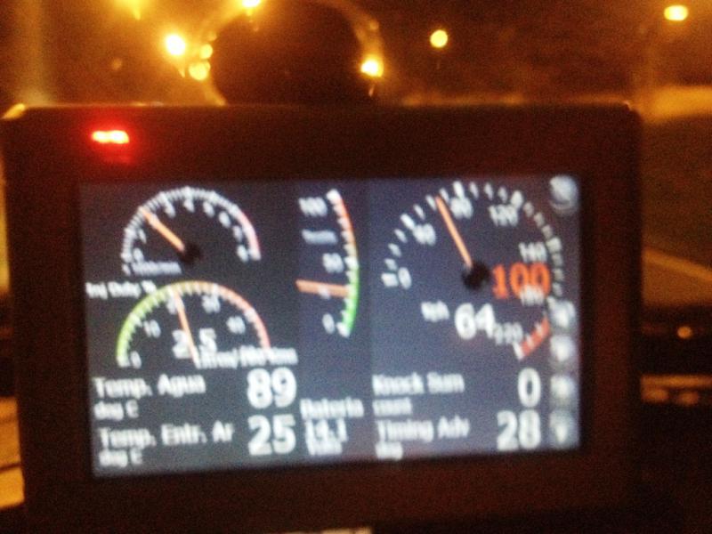

    Olá!
    A uns 2 anos atrás criei um tópico aqui neste fórum, para discutir idéias de como instalar um GPS neste espaço do relógio. Como a altura deste espaço não é suficiente para caber uma tela de GPS dentro, acabei tendo dificuldade em fazer o projeto ir adiante. No entanto tivemos amigos aqui do fórum que instalaram na época. Alguns deixaram parte da tela escondida pra dentro do painel mesmo, e outros foram em lojas de personalização de veículos e mandaram refazer a peça de cima do acabamento em uma altura maior, de modo a caber certinho a tela do GPS. Ficou excelente.
    Quando me animei a fazer o mesmo, a única loja de confiança aqui da minha cidade que faz este tipo de trabalho fechou, e voltei à estaca zero.
    Com isso, minha segunda idéia tinha sido usar o computador de bordo dessas pajeros pinin e outras vendidas no exterior. Porém ao ver a foto da parte de trás destes módulos desanimei. São 2 ou 3 conectores cheios de vias. Para puxar tudo isso de cabo pra lá, além do trabalho físico em si, teria o problema de descobrir de onde sairia e onde entraria cada fio. Cheguei a pegar o esquema elétrico da pajero pinin, mas devido a grande complexidade em rastrear tudo isso, desisti.
    Até que esses dias descobri um software que roda em aparelho de GPS chamado EVOSCAN. Voce liga um cabo especial na porta ODBII/MUTII do veículo e a outra ponta na entrada USB do GPS, e ele captura dados da ECU em tempo real e mostram de forma gráfica na tela... e o melhor, esta tela pode ser personalizada para mostrar os dados que voce quiser, do jeito que voce quiser.
    Agora, com este novo recurso, voltou a vontade de colocar o GPS dentro do espaço do relógio. Se alguém fez algo do tipo e puder compartilhar fotos e idéias, seria interessante. Segue anexo uma foto deste EVOSCAN em operação. Como o carro estava em movimento ficou meio tremido, depois vou ver se consigo uma foto melhor.
