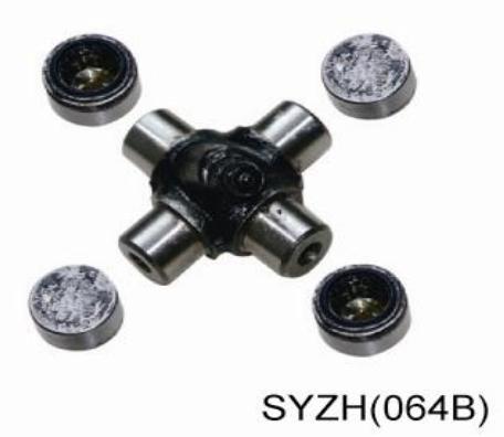

    Além da ponta do eixo da cx de marchas, eu ainda olharia as cruzetas; (a imagem é "genérica").
    Anexo 325860
    Outra coisa: Antes de trocar a transferência eu troquei rolamentos na Cx de marchas...
    Você chegou a testá-la?
    Por exemplo, a minha, com a Cx de transferência em ponto-morto, eu ia acelerando o carro e trocando as marchas de 1ª à 5ª (e ele claro continuava parado). Assim, se algum rolamento da Cx de marchas estivesse ruim, dava para escutar sem a interferência da Cx de transferências.
    Vamos trocando umas idéias que a gente acha o problema aí...

    Cosinha besta q nenhum mecânico olha, quando tem barulho debaixo da vtr, os mecas já querem abrir caixa e diferencial. E as cruzetas bichadas fazem um belo barulho.

    Não mencionaram nada das cruzetas. Ontem, ao tirar o cardão dianteiro e pegar aquela peça redonda onde é parafusado o cardam no diferencial dianteiro ela tem um leve jogo pra cima e pra baixo e os mecânicos acharam que pode que isso esteja causando ressonância.
