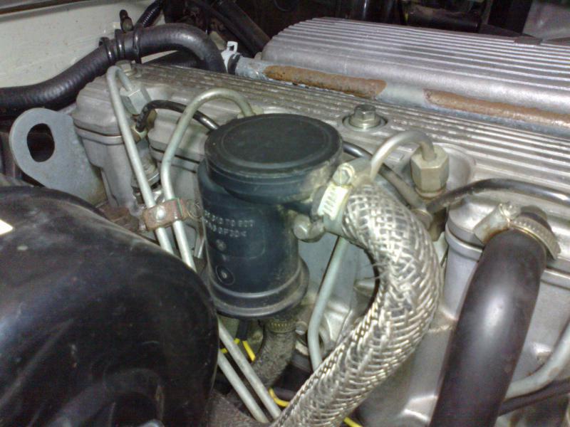

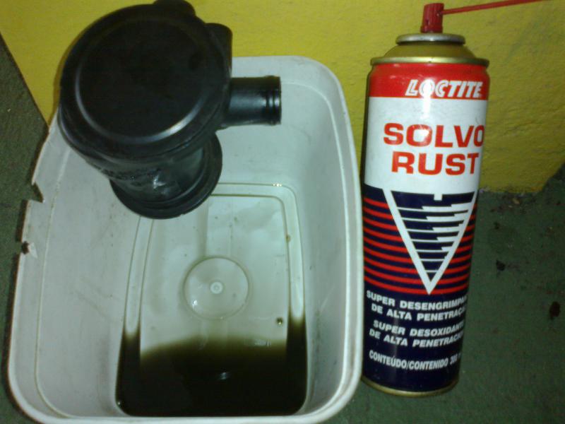

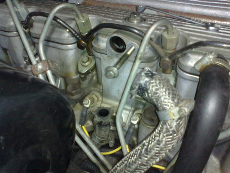

Gustavo e amigos,
alguém tem alguma dica de como faço para soltar o parafuso de 8mm que prende o respiro no bloco? Tentei algumas vezes mas mesmo com uma chave estrela na medida exata dele, e tirando o excesso de óleo que está "besuntando" o parafuso, nada dele soltar. E fiquei com medo de forçar e espanar a cabeça dele, deixando ela "redonda", daí é que não sairá nunca mais...fiquei frustrado pois meu DIY durou 5 minutos...rsrs...E agora José??? Como desparafusar o bendito sem espanar?
Tks e abs
Uirá,
Embora já tenha bastante óleo na região do parafuso, experimente jogar umas boas doses de WD40 e rodar um pouco com o Land pra trepidar bastante... hehehe... Depois disso eu tentaria usar um braço de alavanca na chave (sempre uso o cano de aço do meu macaco garrafinha), pois assim você consegue aplicar a força de uma maneira mais suave!
Espero que funcione!
Grande abraço!!!
Valeu Gustavo, ainda não deu tempo de tentar novamente mas uma hora vai! rsrs
Conversei com um mecanico e ele disse que devo usar chave sextavada na medida exata e não estrela, que estava escorregando por causa de ser estrela...vai ver foi isso rs.
