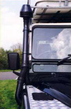

    Hugo , pretendo fazer algo parecido com o modelo das fotos, já que na viatura , tem um esquema na gradinha lateral (internamente) próprio para conectar a mangueira até a boca do filtro . Externamente vou ter que fabricar , deve ser justamente a peça que você tá falando ... peguei as referências na internet ..
    No meu caso , por ser motor 200tdi , a entrada fica no lado do motorista.
    Valeu e abraço
    Miniaturas de Anexos Miniaturas de Anexos Snorkel para LR-mantec_image02_lg.jpg
    Snorkel para LR Imagens Anexas Snorkel para LR-snork1.jpg Snorkel para LR-snorkels.jpg

    Usuário Avatar de Hugo4x4
    24/04/2005
    São José do Rio Preto/SP
    1,240
    Citação Postado originalmente por zemarrara Ver Post
    Valeu e abraço
    Zemarrara,
    Tem que tirar a gradinha lateral (da uma olhada ao desenho do Safari em anexo) e a peça de ferro a construir composta por uma curva e um flange soldado no meio da mesma, na ponta externa da curva engata a "chaminé" do snorkel e na interna a mangueira que comunica ao filtro de ar, , desse jeito depois de testada a estanqueidade estará tranqüilo quando precisar utilizar o sistema.

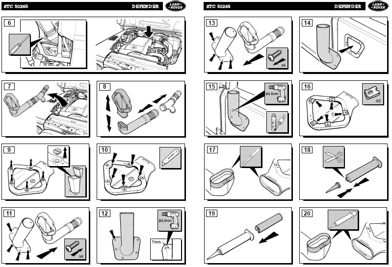

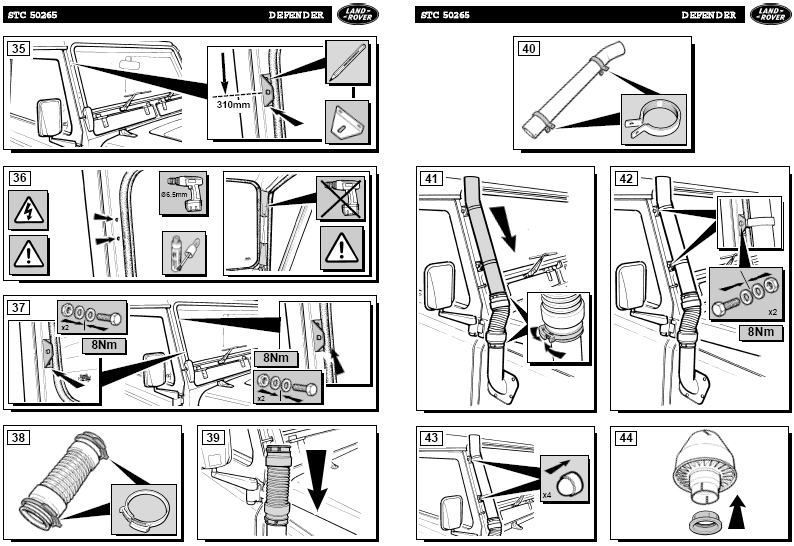

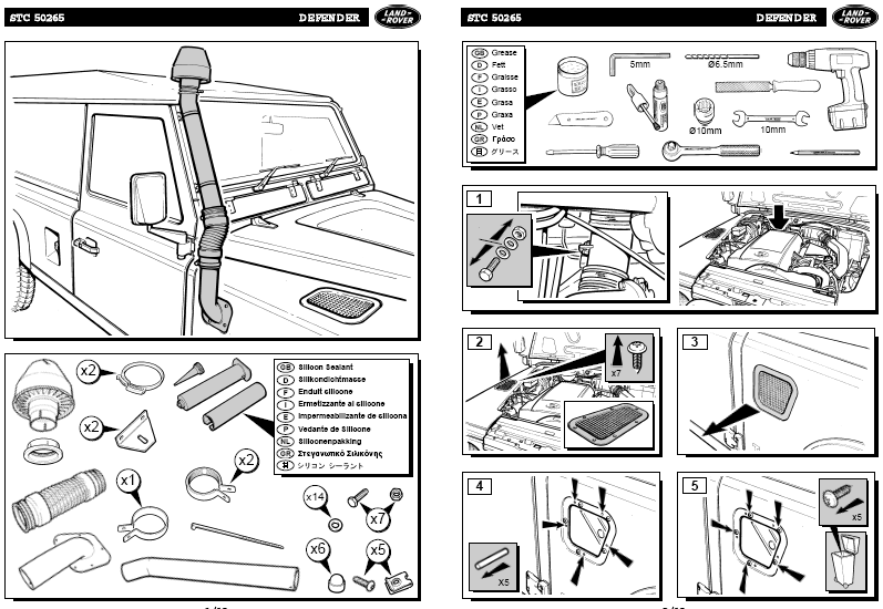

    Segue fotos do esquema do snorkel da Land Rover!agora vc não erra!!!
    Carlão

    mais fotos...
    Não deu para mandar tudo..se quizer me passa seu email que te mando o manual do snorkel completo...
