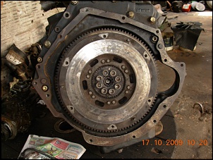

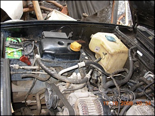

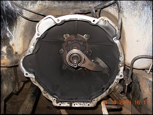

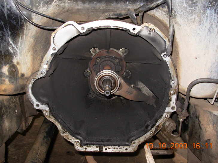

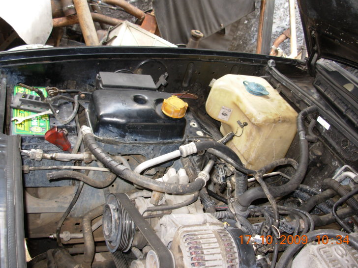

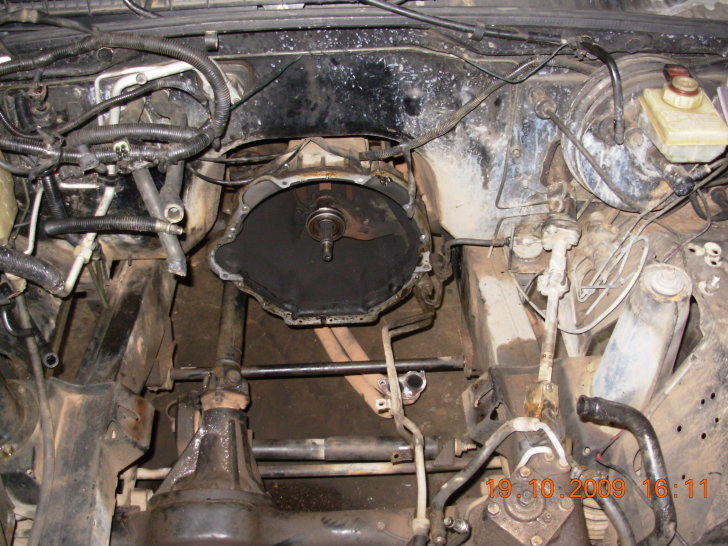

    como alguns mostraram interesse por essa adaptação vou colocar aqui ,as fotos e o que foi feito passso a passo
    Primeiro passo:
    1- Motor MWM 2.8 [Sempre que colocar aqui este moto,r estarei me referindo ao motor e cambio GM S10\Blazer
    2- Capa seca do cambio GM
    Após retirar o motor original, vamos verificar o espaço para a coloacação do MWM e estudar onde colocar o filtro de ar , reservatorio agua, etc
    Miniaturas de Anexos Miniaturas de Anexos -capa-seca-cambio-disco-97.jpg   -cofre-moto-l-carona.jpg   -cofre-motor-l-motorista.jpg   -cofre-motor-livre.jpg   -motor-mwm-2.8-volante-e-capa-seca.jpg

    INFORMAÇÕES DA ADAPTAÇÃO:
    O ou A,[ doravante assexuado-a], flange é constituida de 2 placas de ferro [acabei mandando no mesmo torneiro, queria de aluminio, mas...], sendo cada de +- 22,5 mm , dando a espessura total de 45,0 mm; de um lado vai a furação da capa seca S10 e do outroa furação da capa seca do cambio da Land.
    Onde encaixa o piloto na Land é usado uma BUCHA, que deverá ser feita sob medida, para o piloto [pensei em colocar um rolamento, ????, mas vou deixar o certo pelo incerto= Bucha],
    A capa seca da Land tem umgarfo]?], com o orificio central que ajuda muito a centrar o piloto, na hora de fazer a flange, qdo ela chegar, vamos fotografar, viu Denilson!, e passarmos aqui pR o pessoal.
    Por enqto é só, a 1ª vez paguei 1360 reais ppor ela , agora deixou por 800reais, se tivesse tirado da outra Discovery ficaria mais barato, mas demoraria bem mais.
    Por eqto é só pessoal.
    Abs a todos
