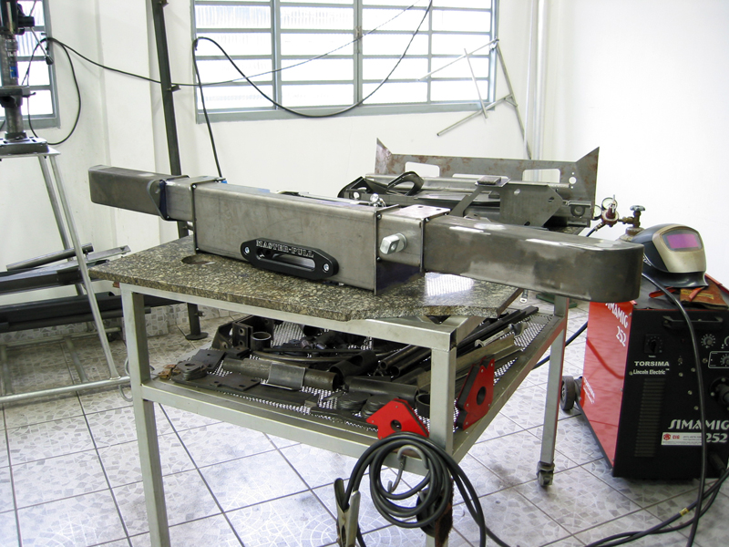

    Segue anexado, fotos do pára-choque para embutir o guincho entre as longarinas, sem afetar o ángulo de ataque e onerando minimamente o peso do conjunto.
    Ele está sendo fabricado pelo Fabrício da http://www.fabrico4x4.com.br
    Foi inteiramente desenhado em CAD, cortado a laser e soldado em TIG com pintura eletrostática com base fosfatada.
    O Warn 9.5 XP + cabo sintético 125" 5/16 + guia em AL + pára-choque, contribui em apenas 30kg na frente do carro.
