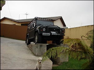

    olá LUIS, meu conterrâneo de RIO DO SUL, OLÁ AMIGOS.
    A MINHA DEFENDER é puma 2007 ( das primeiras) comprei com 6000km
    não tem nenhum destes defeitos citados, talvez tenha acontecido com o outro proprietário.
    está com 22000 km, anda muuuuuito, não dei se o chip nfoi reconfigurado, só sei que até os 135km/h, ele anda junto com qualquer pick up média e até mesmo o Troller(tive 3)
    só teve que trocar a embreagem na garantia, porque um sensor na embreagem que atua na aceleração eletronica oxidou, e eu andei um montão trocando marchas com a rotação lá em cima.
    da antiga, só tenho saudades do ronquinho
