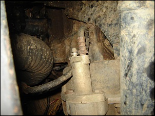

    Bom observei o nivel do reservatorio da embreagem, e fiquei puto da cara quando vi um oleo quase preto e com sedimetos, bom a embreagem está dura, creio que houve algum desgaste nas peças onde corre esse oleo
    Bom. to com duvida de onde é o niple de sangria então tirei a foto daonde eu acho que é, presiso que alguem me confirme se está certo o lugar...
    Posso antes de começar a sangria passar um pano seco dentro do reservatorio para dar uma "lavada" ou mesmo tirar ele e depois adicional DOT 4 e i sangrando.
    minha ideia seria tirar o reservatorio e tirar todo esse oleo substituindo por novo.

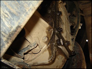

    Coloquei outras 2 fotos dos vazamentos que tenho na pick up, se alguem tive uma solução para eles fico agradecido

    Bom, o lugar de sangria é este mesmo no cilindro escravo que va preso no motor.Coloque uma mangueira e dreno em uma vasilha óleo...se alguém te ajudar vai mais rápido, pois é quase impossível fazer sozinho...bombar e soltar o "niple".
    Quanto ao vazamento tire fotos no local exato do limite aonde ele ocorre.O ponto mais alto que estiver seco, aí fica mais fácil identificar.
    Quando o vazamento é do cilindro mestre(desgaste da borracha que veda), pinga óleo no pé...Se alguém tentou compensar isso colocando óleo mais "espesso", provavelmente ele pode ter rompido a mangueira em algum ponto não comum de acontecer.Mas pense na hipótese do vazamento vir de outro lugar...o óleo do motor tá baixando muito?coloque o óleo da embreagem, sangre ela bastante para limpar o mecanismo e vá usando para ver se o problema resolve...
    Não esqueça de tirar mais fotos do ponto mais alto do vazamento....

    certo vo sangrar , manda meu irmão fica bombando e eu pra cristo ali em baixo hehehe
    bom vou tirar as fotos mas para cima, me pareçe qye vem do filtro de oleo, troquei recentemente e oleo do motor rodei 200 km com o novo, naum deu pra notar se baixou ainda

    bom o esquema de sangrar é igual o do freio então ve se estou certo
    mando o cara bombar 2 vezes e segurar no fundo, dae abro o niple e espero vaza um pouco de oleo ate quase acaba a pressão, fecho e completo com oleo no reservatorio, vo la em baixo mando ele bombar e repito isso arte começar sair o oleo novo exato?
    bom comprei 500 ml de DOT 4 será que da pra embreagem? 15 pila achei bem salgado hehehe
    abraço
    creio que quando eu fechar o niple e manda ele soltar deva ficar colado no chão o pedal, tendo que puxalo estou certo?

    certíssimo!!!500 ml dá, mas vai depender o quanto vai sangrar para limpar o sistema...
    O vazamento de óleo pode ser da junta do suporte do filtro ,é bem comum...e barato de arrumar...na minha opinião o famoso pinga-pinga da land vem daí na maioria dos casos...

    Parçero obrigado, esse final de semana vou fazer isso, e comento se melhorou a embreagem, bom e a respeito do oleo creio que seja do filtro mesmo essa junta que vc comentou, bom eu limpei bem tudo com estopa e agora vou observar onde etá vazando

    Bom fiz o serviço , retirei o oleo "podre" do reservatório com uma mangueira por diferÇenca de pressão hehehehe, então com uma pano limpo passei por dentro deixei brilhando hehe, completei com DOT 4 e começei a sangrar, 2 vezes ia la fora completava fechava o reservatorio e voltava, fiz 5 ciclos, até o pedal voltar sozinho, não presisando trazer devolta com a mão quando colava, tinah umas bolhas que notei e o oleo marron, agora ta vermelho e melhorou 50%, ates era embreagem de bandeirante gasta, agora ficou um mel, para manteiga falta um pouco hehehe
