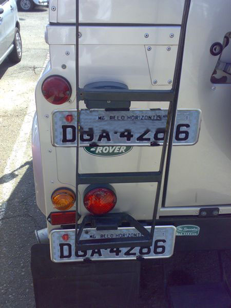

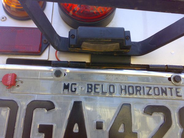

    Coloquei ela no pé da escadinha. Como ela tampou o furo para o macaco, tive que fixá-la de modo que pudesse ser basculada. Além disso tive também que deslocar um pouco para direita o estribo que dá acesso aos bancos de traseiros. Coloquei ainda uma segunda luz de placa e parafuzos tipo borboleta para facilitar o basculamento quando precisasse de usar o macaco. Já avisei para a criançada ter cuidado para não apoiar o pé na 2a. luz de placa quando for brincar na escadinha ...
    Tinha pressa e desta forma não pesquisei preço contratando um mecânico que fez um serviço de "engenharia" muito bom (paguei 100 pilas com as peças!). Ele fez o suporte e instalou a 2a. luz de placa. Para tampar os buracos da antiga placa, colei um adesivo na velha posição. Achei até legal... Vocês já viram um adesivo iluminado??? Para ficar mais claro seguem em anexo algumas fotos...
    Boa sorte
    Marco

    Marco, tudo beleza?
    Era isso que eu estava pensando em fazer....... só que na minha vai ficar um pouco mais para dentro, devido à escadinha (o lance é usar os próprios furos e parafusos de fixação da escada...
    Você teve que mudar o lugar da lanterna de freio para poder iluminar a placa? Sei que existe um modelo que tem a luz de freio e outra luzinha para a placa.....
    As 2 borboletas são para permitir a troca do paro-barro?
    Fernando
