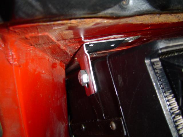

    Eai du blz??

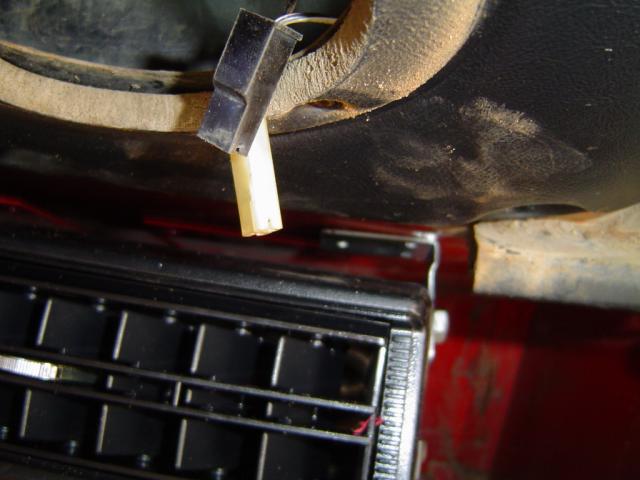

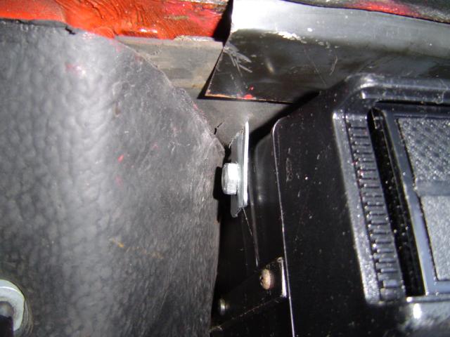

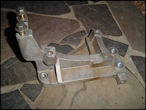

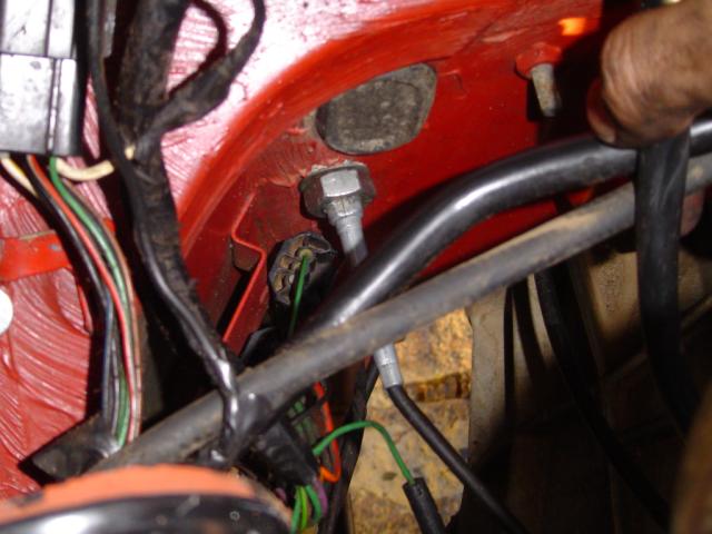

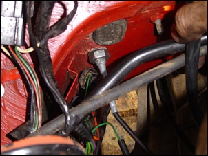

    É possivel....eu tenho um "projeto", ainda não foi concluido, da instalação de um ar....a minha não tem, só falta o compressor e o radiador o resto ta tudo aqui guardado e instalado.....to colocando umas fotos pra vc ter uma ideia. Qualquer coisa é só falar
    Miniaturas de Anexos Miniaturas de Anexos AR CONDICIONADO-dsc00869_116.jpg   AR CONDICIONADO-dsc00813_299.jpg   AR CONDICIONADO-dsc00812_753.jpg   AR CONDICIONADO-dsc00802__640_x_480_.jpg   AR CONDICIONADO-dsc00814_755.jpg
    DEFENDER 90 PICK-UP - lift 4",ARB,Full-locker,Salisbury 4340,37"x12,5"x15" creepy,Warn 9000, Safari, Hella Xenon e alguns hp's a mais...

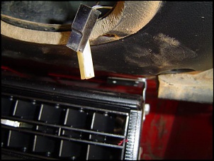

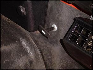

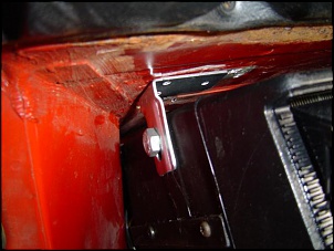

    A esqueci o Ar é do Alfa-romeu...os antigo mesmo....
    Miniaturas de Anexos Miniaturas de Anexos AR CONDICIONADO-dsc00887_268.jpg   AR CONDICIONADO-dsc00892_319.jpg   AR CONDICIONADO-dsc00886_556.jpg   AR CONDICIONADO-dsc00883_171.jpg   AR CONDICIONADO-dsc00871_101.jpg

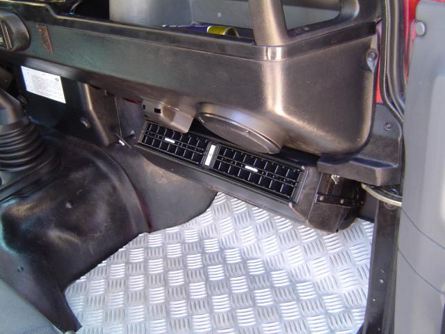

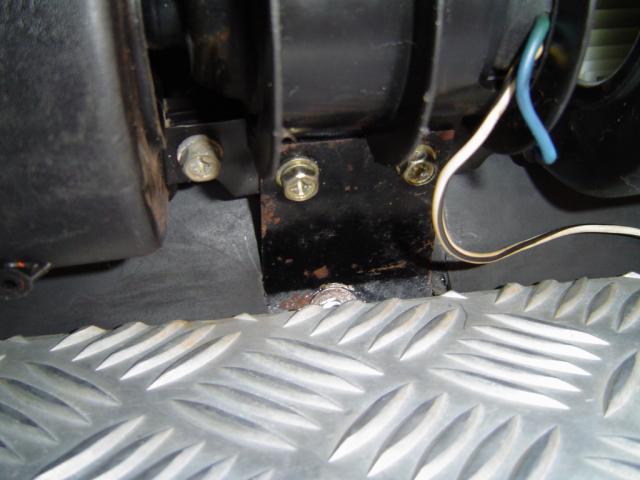

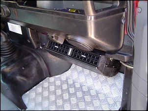

    O meu 90tinha tem o ar condicionado gela saco, aquele que fica do lado do passageiro, gela muito bem, o unico inconveniente é a distribuição que gela muito a perna do passageiro.

    Comprei uma Defender 1993 que tem o ar no painel.
    Os modelos pré 1995 não tinham ar condionado. Então existia um kit, que era instalado no lugar do porta-trecos do painel. Os comandos da ventilação permanecem ao lado esquerdo do volante, mas as ventarolas têm seu mecanismo de abertura desmontado, logo elas não abrem mais.
    Os modelos 1997/98 que saíram com ar de fábrica, também vem com ar que ocupa o porta-trecos, mas já não tem os comandos da ventilação à esquerda e nem as ventarolas. Saíram de fábrica com um protetor de plástico no lugar delas.
    O meu projeto futuro da Land implica no porta-trecos livre...
    Então penso seriamente em retirar o ar que está nela, e instalar aquele que saiu após 1999, embaixo do painel (gela-saco) com as caixas de som nos cantos.
    Aí comecei a pesquisar os prós e contras da mudança:
    - o ar gela-saco resfria a parte inferior da cabine. Como sabemos que o ar frio fica embaixo, e o ar quente sobe, ele gela o ar frio... logo é menos eficiente que aquele que possui uma saída mais alta
    - o ar do painel (antes de 1995) tem compressor de menor qualidade, japonês
    - o ar gela-saco deixa o porta trecos livre e permite o uso das ventarolas
    - o ar gela-saco deixa um suor dentro do carro, que o de painel não deixa (pinga-pinga)
    Portanto decidi que futuramente vou tentar bolar algo... que use a mesma instalação que já possui, trocando somente a caixa de saída, retirando do painel e colocando embaixo. De preferência usarei a caixa original do modelo mais novo, aproveitando as caixas de som!!!
    Espero que ajude!!!

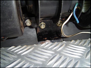

    Fala aí dudu , tô achando que o Sergio Luiz se refere a um anúncio que coloquei algum tempo atraz , é um kit completo do ar condicionado , tirei da minha pick up 92 , motor 200 tdi , o aparelho deve ser este mesmo que Sergio Luiz tem na Defender dele , e realmente se colocar no máximo , gela tudo que tem direito .
