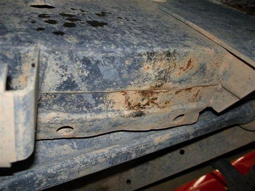

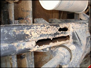

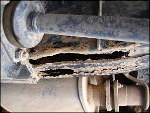

    Aí pessoal, as fotos estão postadas para vocês analizarem, a corrosão aconteceu só no lado esquerdo, e se deu de dentro para fora; no lado direito ele está bastante superficial, mas mais uma vez se deu internamente. Muito obrigado pelas dicas que tornaram possível a publicação.
    Abraços...

    Como está horrível, isto está me parecendo mais um defeito de fabricação, no tratamento dado longarina esquerda, vc só percebeu agora mas pelo estado em que se encontra, o processo de deterioração começou na própria fábrica.
    O que vc pretende fazer?

    Olá pessoal, concordo que houve defeito de fabricação, e até um erro de projeto, pois o chassis é tubular constituído de perfis soldados e tem diversos furos que permitem a entrada de água, mas não tem como elimina-la pela força da gravidade; isso qualquer leigo pode constatar basta dar uma olhada embaixo do carro. Este problema não é tão fácil de detectar pois a corrosão interna quando aflora já comprometeu bastante as peças. Eu só percebí quando fui trocar o óleo e a base do elevador apoiou exatamente em cima da parte corroída e esta afundou, posteriormente eu removí as partes desagregadas para tirar as fotos, foim aí que tive a real dimensão dos danos. Talvez os proprietários de Defender não queiram admitir mas algo semelhante pode estar acontecendo em seus carros.Estas fotos foram enviadas para a Land Rover (Matriz), e sequer foram analizadas pelo departamento técnico só me informaram através de uma concessionária que a garantia não cobria tal dano.Estarei postando as fotos da longarina direita onde já se verifica o mesmo problema na parte diantiera.

    Vcs. já pensaram na possibilidade de uma obstrução num dos orificios do chassi, e com isso o acumulo de água e/ou outros elementos terem reagidos a acelerado o processo, devido a má qualidade no acabamento da peça? Alguem sabe dizer se o chassi é realmente pintado por dentro do mesmo modo que é por fora? como ele é fechado? antes ou depois da pintura interna? Eu creio que podem haver varios fatores diferentes para isso, ou ainda pra azar todos de uma só vez, num "unico" chassi. Me solidarizo contigo nesta dor que só quem sabe quanto custa o brinquedo é que pode avaliar.
