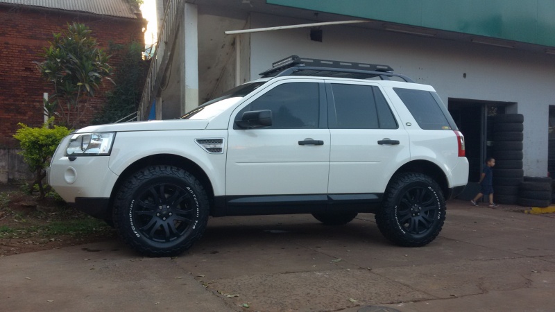

    -20160923_175324.jpg 265/65r18

    Freelander 2 SE i6
    lift 2" Amortecedores OffShox FX5
    Black Wheels, 265/65 r18 BF Goodrich All Terrain T/A KO2.

    Bom dia, Não precisou adaptar nada mela Cristiano? Estou querendo por um 265x60 r17 ele cabe de boa? Tenho um 245x60 nela agora. queria por maior. Da certo sem alargador? Obrigado
