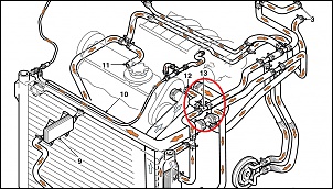

    Esse carro tem 2 válvulas termostáticas, sendo uma escondida em formato de "T" que serve para dividir o fluxo de água em 2 partes. No meu carro encontrei ela quebrada e com a mola solta. Essa bendita tá fazendo o carro ferver fazendo culpar a grande válvula termostática. Não achei ela pra vender ainda.
    Aí a localização:

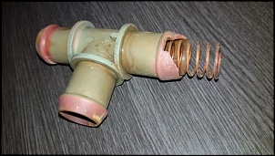

    Tirei ela das mangueiras e já veio soltando a mola:

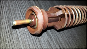

    Por dentro ela tem um pino central, que tô tentando descobrir se ela é normalmente fechada ou aberta. Joguei na agua fervendo e não tem ação, possivelmente tá emperrada já.
