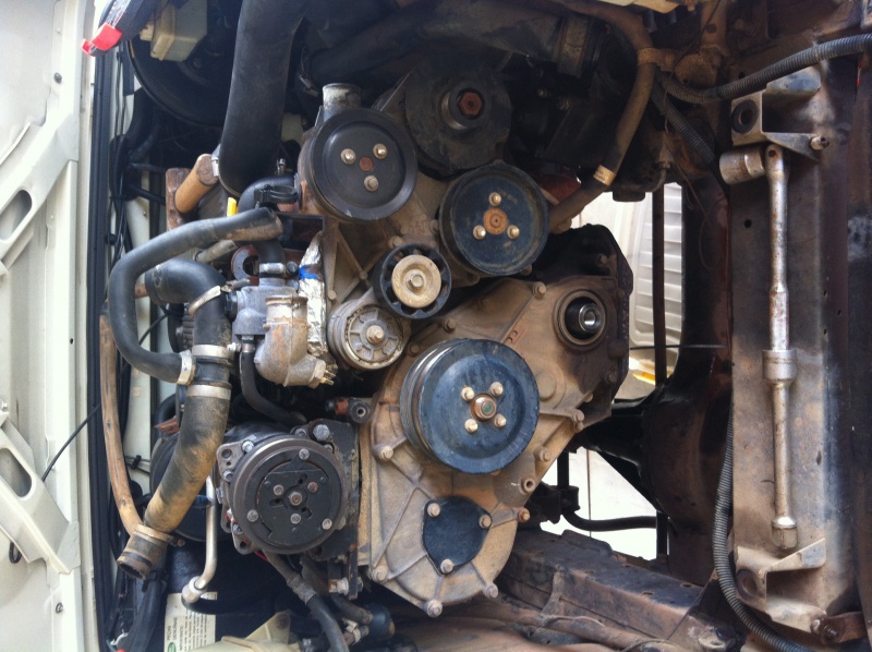

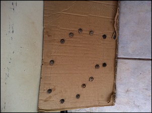

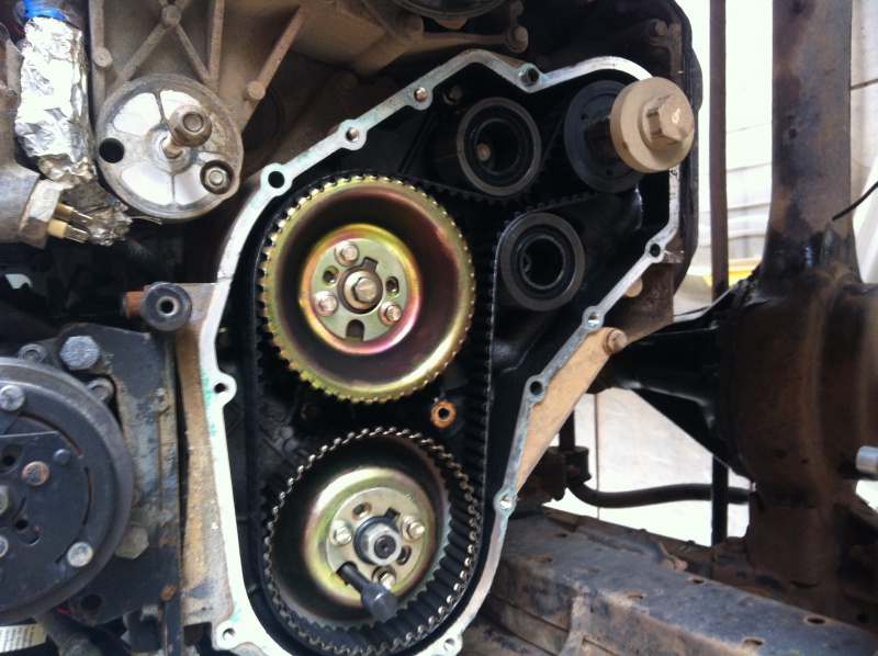

    Gostaria de agradecer ao Clemente e aos demais do fórum, graças ao material não tive nenhum problema pra realizar a troca.

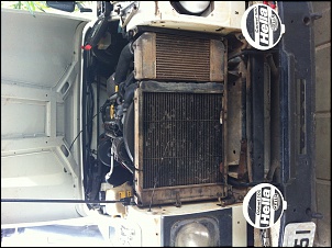

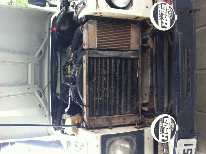

    Aproveitei e realizei a limpeza do intercooler, que estava bem
    Limpo (graças a Deus) sem oleo dentro, e troca da agua e limpeza do radiador, (utilizei agua desmineralizada, comprada em casas de material médico, agua de autoclave, 8 reais 5 lts).

    Parabéns, pelo JOB... Um dia ainda tomo coragem pra fazer em casa.
    Um dica, você viu o estado da bomba d'agua? Digo isso pq no manual do MWM pra MB Sprinter aconselhava trocar a bomba d'agua junto com a correia dentada. Isso caso utilize a bomba d'agua original com hélices plásticas.

    Aproveitei sim, apesar de ser a original ainda de plástico, aparentava estar perfeita. Mais uns 20 mil km e penso em trocar pela de ferro.

    Não faça isso amigo, troque esta "bomba" rápido, ela costuma quebrar o rotor e girar em falso no eixo sem te dar aviso algum, passei por isto, coloque rotor de metal.
    Abs.
