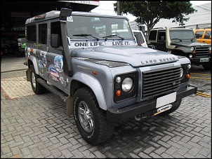

    Pessoal, vi uma foto de uma 110 com um suporte para guincho que até hoje não tinha visto. Achei muito bom pois aparentemente não precisa nem mexer no parachoque, e fica muito discreto.
    Alguém sabe qual é esse suporte e onde vende?
    Não faço a mínima idéia de como é o suporte deste guincho.
    Mas eu vi essa Defender no Moraz e sei que o pessoal de lá conhece o dono, se não me engano o nome dele é Cézar.
    Se ninguém aqui do fórum souber, ligue pro Sérgio Moraz e peça o telefone do dono, com certeza foi ele quem instalou e vai te dar a dica.

    Esse para choque é parecido com o modelo que o clemente usa na 110 dele!
    A diferença é que o dele tem 2 pontos de ancoragem na frente!
    Segue link de uma página do flikr dele que tem algumas fotos(Tem nas páginas 2 e 3 desse álbum!):Land Rover porn ? um álbum no Flickr
    Abraços!

    pessoal, este guincho eu coloquei atras do parachoque porque quando a gente vai para a Argentina eles multam se o guincho estiver a frente do parachoque.
    Tive a idéia de usar a mesma mesa do guincho. Tem um Sr. que trabalha com lataria e me fez.
    Você usa a mesa atual e corta ela para encaixar entre chassis, ela fica parafusada no chassis.
    O meu guincho é eletrico, ele não pode ter nada acima do cabo, a caixa de controle parafusei atras do farol e fiz um furo no parachoque para colocar a tomada. Ficou muito bom.

    A tomada do controle do guincho está na base também, e não no parachoque tirei algumas fotos, mas ja era noite, mas da para ter uma idéiaMesa para guincho Defender-dsc03584.jpgMesa para guincho Defender-dsc03589.jpgMesa para guincho Defender-dsc03585.jpg

    Citação Postado originalmente por Heiden110 Ver Post
    Opa! Achamos o dono!!!
    Heiden, pode me passar o contato do Sr. que fez esse trabalho pra voce? É daqui de Curitiba mesmo?
    Quanto ao guincho, qual modelo voce colocou? Imagino ter uma certa limitação de tamanho ali não?

    Bem, quem fez foi o Rubens, é fácil, se você sabe aonde é o Moraz é quase na frente, ele ta sempre por ali.
    leva o guincho para ver as medidas e ver se cabe. Você pode abaixar um pouco a mesa do guincho para ganhar mais espaço. Mas o melhor mesmo é ir lá. Abraço
    Opa.... conheço o Rubens sim... não imaginava que ele faria esse serviço.
    Agora a dúvida, de qual mesa você está se referindo? Algum modelo específico para Defender?
