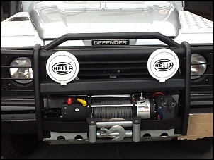

    Como disse lá no início, estou escolhendo um guincho elétrico para o Defender. Alguém tem uma opinião?
    Outra coisa.
    Reparei que a possibilidade de conexão externa do cabo do guincho com o cabo da bateria, exige pelo menos 1,5 m de cabo de guincho. É isso? Precisa uma extensão do cabo do guincho, não é?
    Começou com Blazer; depois TR, Tracker, Troller T4, Defender 90. De volta ao Troller.
    Citação Postado originalmente por Horacio Teles Ver Post
    Outra coisa.
    É isso mesmo, a distância da bateria ao quincho requer um cabo mais extenso que o original!!!!! Nada com um bom eletricista para resolver o problema!!!! Uso um Ekron 12000 lbs!!!! Abcs!!!!

    Usuário Avatar de Horacio Teles
    26/10/2007
    74
    3,001
    Valeu. Também tinha um 12 mil ZHME no Troller. Estou na tendência da colocação de um 9 ou 9.5 lbs.

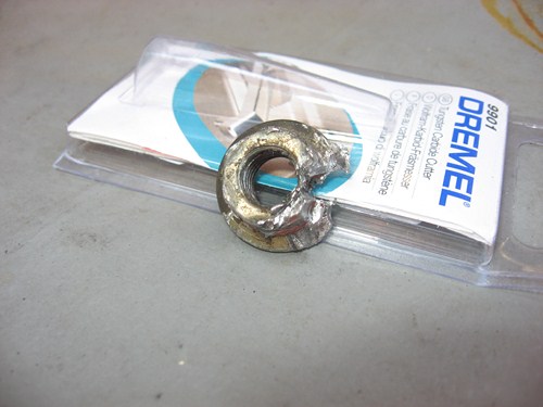

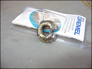

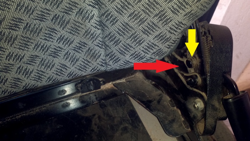

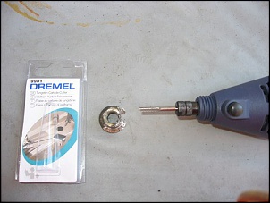

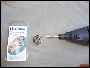

    eu consegui cortar esta peça e fazer o banco inclinar mais.
    Eu cortei com a DREMEL.
    Mas tem de usar a ferramenta 9901.
    As fotos abaixo são de quando eu tive de cortar uma porca espanada na troca da embreagem.

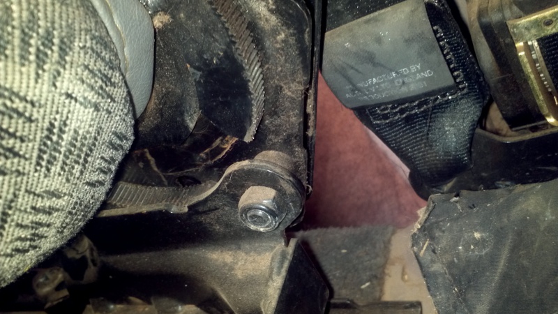

    Para facilitar o corte da peça do banco é bom fazer o seguinte:
    Corra o banco no trilho completamente para trás.
    Depois destrave a regulagem do encosto e permita que o encosto dobre completamente até encostar no assento.
    Desta forma a peça a ser cortada (seta vermelha) ficará em uma ótima posição para o corte.
    Boa sorte e bom trabalho.
    Saudações,
    Nelson

    Então Wald, não tenho os bancos originais.
    Quanto a outra microretifica que não a Drememl eu não confio. Elas pecam quando vc precisa cortar coisa mais pesada que exige um giro máximo.
    Mesmo a Dremmel, precisa de acessórios corretos para cortar coisas mais pesadas. mas pela foto, acho que dá conta sim.
    Mas lembre-se de que assim como nossas viaturas, a Dremmel depende de uma boa "tocada".

    O Meccano está certo. Se for usar os discos comuns vai comer tudo. Cortar corta, mas vai sofrer.
    Existe uns discos diferentes da Dremmel que são reforçados, com uma fixação diferente. Estes derioam mais indicados. Como esse aqui:
    Jogo de Discos de Corte EZ 5a8 Lock
    Citação Postado originalmente por Meccano Ver Post
    bom dia Wald, é chapa de mais pra ser cortada pelo disquinho das dremmel, é ate possivel, mas vc gastara váriosssss discos na função.
    acho que o correto seria vc desmontar a peça depois de marca-la na posição -muito bem- e ai levar no serralheiro que tenha uma furadeira de coluna e a peça tem que estar firmemente fixada na hora furo.
