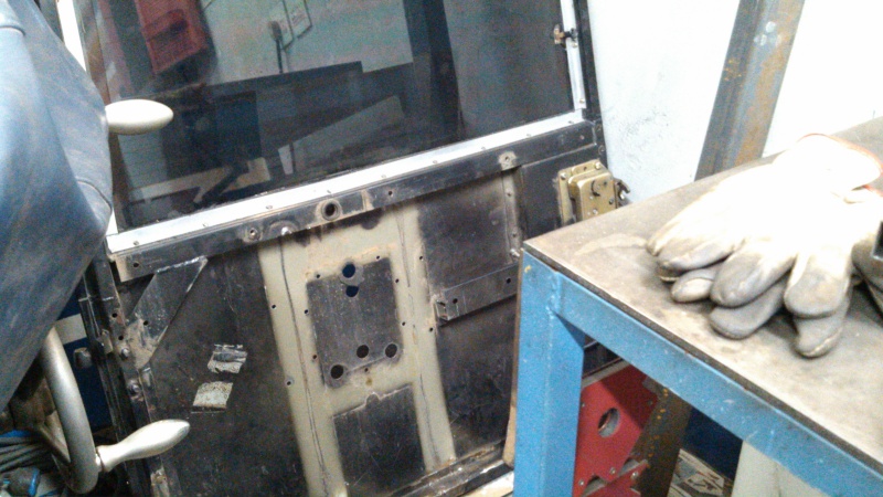

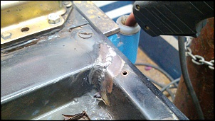

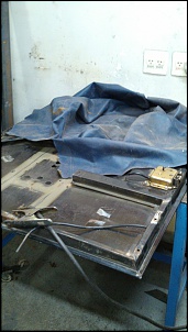

    Depois de muito tempo de barulho e irritação, resolvi arrancar a porta e resolver o problema. Depois de tirar todo acabamento e perfil estrutural, encontrei isso:
    Porta traseira Defender 2001-2013-09-20_17-13-43_53.jpg Porta traseira Defender 2001-2013-09-20_17-13-46_393.jpg
    Porta traseira Defender 2001-2013-09-20_17-13-59_188.jpg Porta traseira Defender 2001-2013-09-20_17-13-38_833.jpg

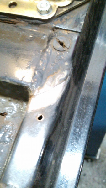

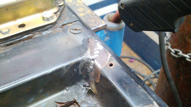

    Arranquei toda estrutura interna que estava toda rachada e enferrujada.
    Porta traseira Defender 2001-2013-09-24_19-11-39_33.jpgPorta traseira Defender 2001-2013-09-24_19-33-16_848.jpg

    Citação Postado originalmente por lfdiniz Ver Post
    Falta saber se vc tem suporte para o estepe ou ele vai direto na porta. Se for direto na porta, tá explicado a rachadura.

    Ele não tinha! Fiz apenas um apoio para o estepe, mas acho que já era tarde de mais! Resolvi fazer uma estrutura nova, reforçada e reparar as trincas e os podres de ferrugem, principalmente na parte de baixo tinha uma ferrugem braba.
    Porta traseira Defender 2001-2013-09-24_19-33-22_475.jpgPorta traseira Defender 2001-2013-09-24_19-37-00_675.jpg

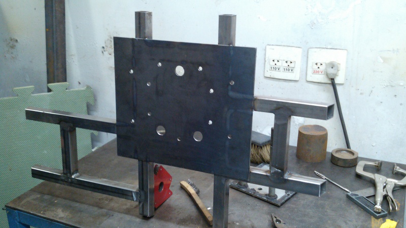

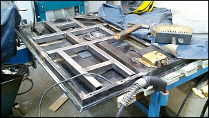

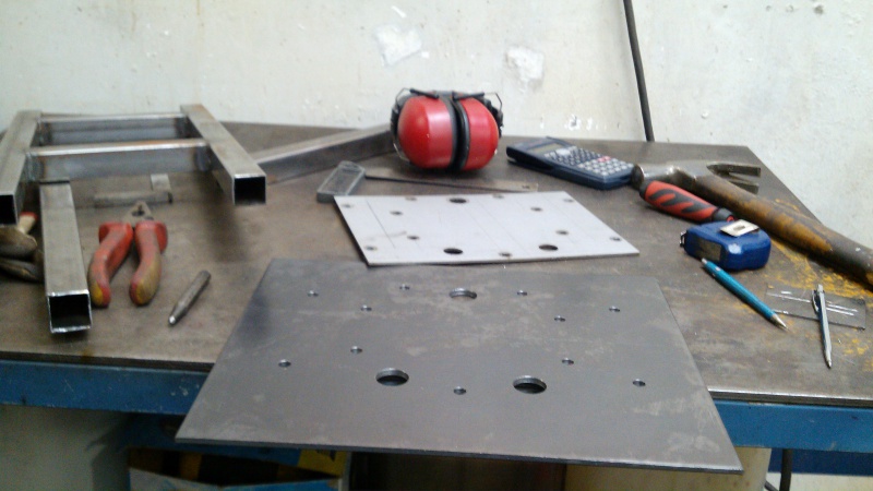

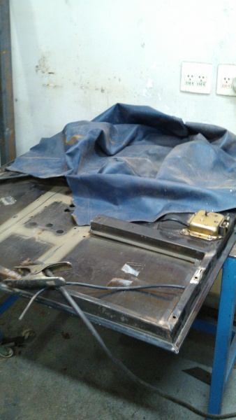

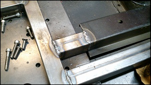

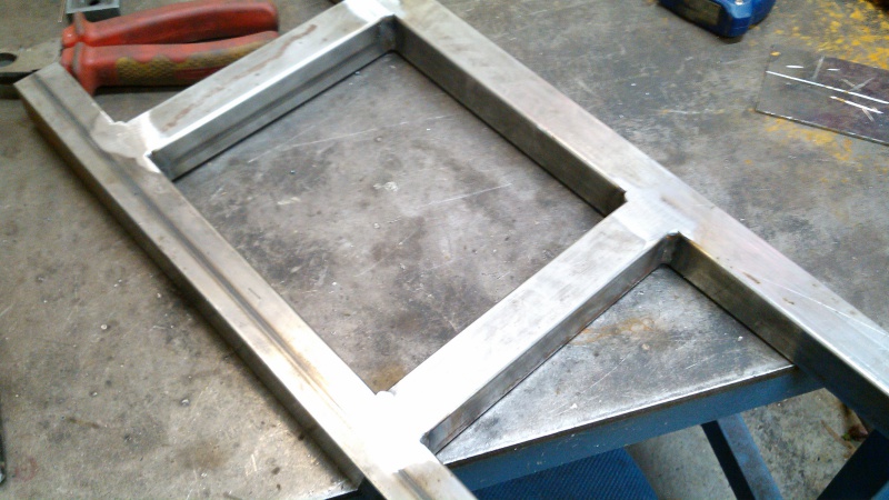

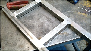

    Fiz uma estrutura que iria destribuir bem o peso do estepe na porta e tambem desempenar a mesma.
    Porta traseira Defender 2001-2013-09-24_19-21-14_836.jpgPorta traseira Defender 2001-2013-09-24_19-11-32_535.jpgPorta traseira Defender 2001-2013-09-25_19-28-38_321.jpg

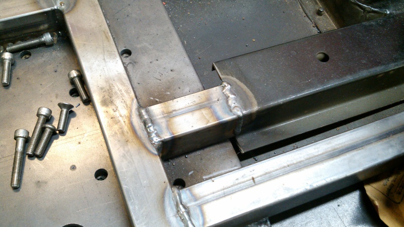

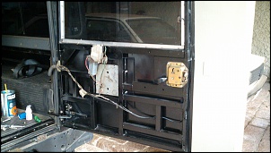

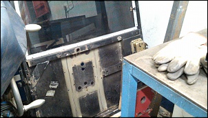

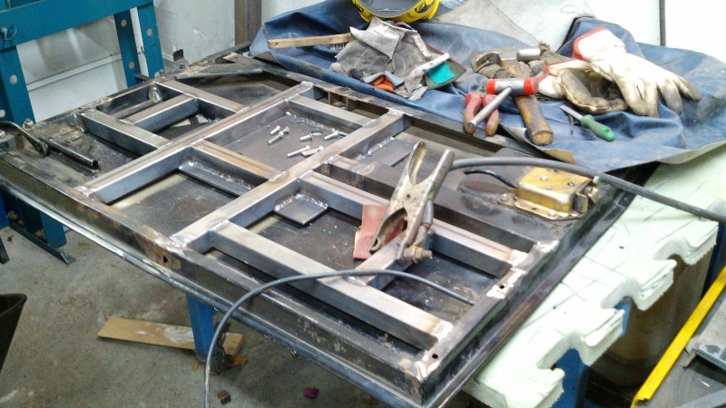

    A estrutura já soldada na porta, aproveitei e troquei as buchas e os parafusos da dobradiça, coloquei um parafuso de 1/4" em vez do M6, fica mais justo, até agora ficou como novo, sem barulho algum, só espero que a solda não trinque!

    Ola' Diniz, provavelmente nunca mais tera problema com essa porta. estou restaurando as minhas tambem e gostaria de saber se não teve deformaçao na chapa de aluminio por causa da proximidade da solda?
    obrigado!
    24/10/2013
    campinas/SP
    37
    10
    Obrigado Luciano! Vamos ver se ajuda alguém que teve esse mesmo problema!
    Meccano, não tive problema com a chapa, tem que tomar cuidado pra solda não ficar perto da chapa de alumínio (parte de dentro) e tambem o tipo de solda, eletrodo e oxi acetileno não dá. Deixei um pano úmido próximo, para retirar um pouco do calor, mas acabou nem precisando.
