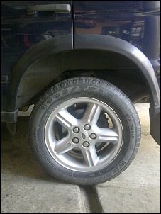

    olha como ficou a traseira.... usando roda 18´´ levantar a Discovery1: vale a pena? como?-img-20131012-02901.jpg
    gostei dessa ideia... molas e amortecedores da defender... mas com isso ganho aumento da suspensão?
