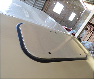

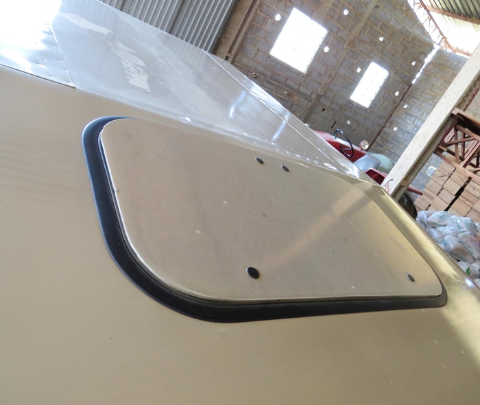

    Wilson, se vc tiver as travas e dobradiças, ou se não tiver, procura em sucata, e faz igual a minha 90... manda cortar uma chapa de alumínio identica ao vidro, e fura e coloca lá.
    A minha até hoje não entrou água pelo teto, não entra sol, que as vezes o sol pode atrapalhar, além de não quebrar.

    mizo92, voou com trava e a parte da dobradiça que fica no vidro. Tem como vc colocar foto de como ficou ???? agora se eu por um chapa de alumínio vou mandar igualar com o teto com massa e pintar todo teto pra ficar igual a defender cs

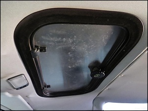

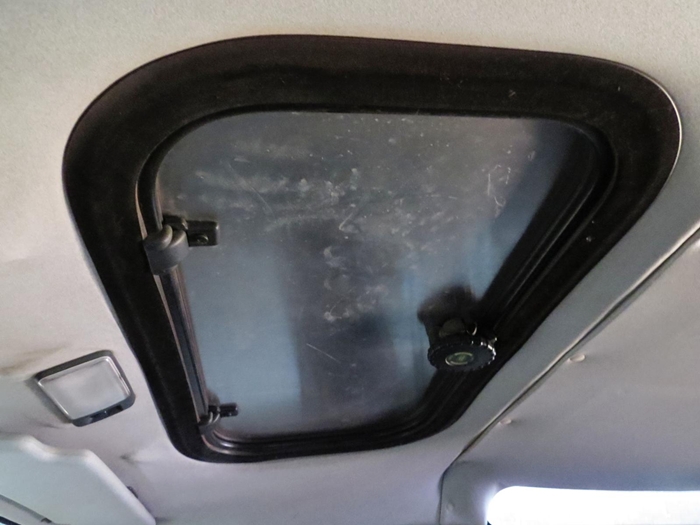

    Como sua def é prata combina com o alumínio. Tirei algumas fotos pra ver como ficou:
    AJUDA teto solar voou Defender 110 !!!!!!!!!!-img_2071.jpgAJUDA teto solar voou Defender 110 !!!!!!!!!!-img_2072.jpgAJUDA teto solar voou Defender 110 !!!!!!!!!!-img_2073.jpgAJUDA teto solar voou Defender 110 !!!!!!!!!!-img_2075.jpg
    espero ter ajudado !

    Hj mandei fazer um vidro de 8mm e vou vedar todo fica pronto em 5 dias pq e temperado, no meu caso a unica coisa que ficou foi a metade da dobradiça a que fica parafusada no teto a parte que ficava no vidro foi embora junto com a tranca. Hj, mas cedo qnd fui mandar fazer uns acessórios vi uma defender com teto solar tb, qnd observei melhor vi que meu teto estava inverto ele estava abrindo pra frente por isso voou.
    ficou muto bom seu teto parabéns

    Mizo ficou lindo este trabalho, parece original de fábrica meus parabéns.
    Wilson o cara que te vendeu a viatura gostava de um ventinho em.... virar o teto solar é d++++

    Eu achei estranho o teto sair simplesmente voando.. desconfiei que estaria abrindo pra frente, mas agora que já voou é tarde.
    Valeu! nao faço idéia de quem fez o trabalho, mas admito que ficou muito bom, quando comprei ela, o antigo dono já tinha trocado o teto solar.
