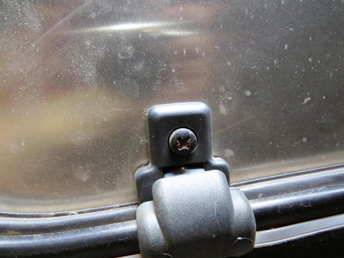

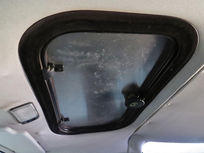

    Como sua def é prata combina com o alumínio. Tirei algumas fotos pra ver como ficou:
    Anexo 425794Anexo 425795Anexo 425796Anexo 425797
    espero ter ajudado ! :concordo:

    Hj mandei fazer um vidro de 8mm e vou vedar todo fica pronto em 5 dias pq e temperado, no meu caso a unica coisa que ficou foi a metade da dobradiça a que fica parafusada no teto a parte que ficava no vidro foi embora junto com a tranca. Hj, mas cedo qnd fui mandar fazer uns acessórios vi uma defender com teto solar tb, qnd observei melhor vi que meu teto estava inverto ele estava abrindo pra frente por isso voou.
    ficou muto bom seu teto parabéns
