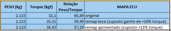

Ele é sistema eletrônico e com cerca de 700 reais você faz um remap (com remapeador de Portugal, um dos melhores em D2) dele e o carro já fica muito melhor em respostas.
Para se ter uma ideia do ganho estimado do remap:
Anexo 566737
Ou seja, com pouco investimento já se tem um ganho expressivo na relação Peso/Torque, que é o que realmente influencia o Towing (no que diz respeito a puxar... a freiar, aí é outra história rsrsrsrs).
