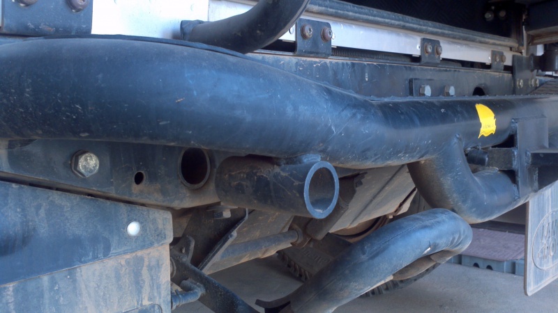

    Tipo que se algum pneu da frente furar, não tenho como trocar pq o macaco que veio na VTR não encaixa mais nas aberturas do chassis feitas para isso por causa da mesa do guincho:
    Estou pensando em alguma solução (se alguém tiver uma idéia, aceito sugestões), mas ainda não tenho uma idéia boa e prática. Como a mesa do guincho é mais alta que o encaixe, não tem como apenas estender um tubo como foi feita na traseira no para-choque comprado na tração offroad:

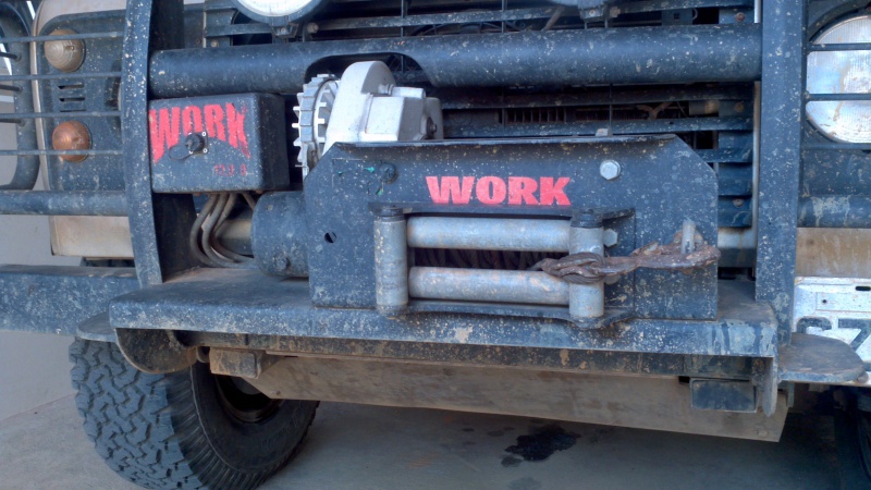

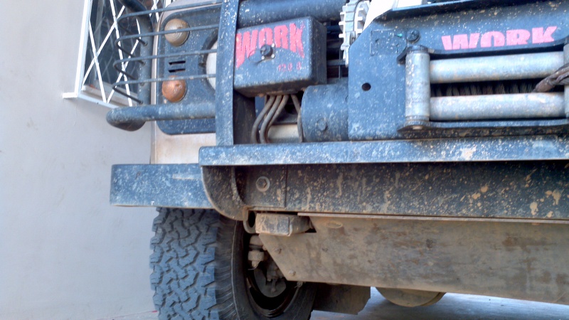

    Macaco Hi-lift para Defender 90-2013-04-27-11.13.11.jpgMacaco Hi-lift para Defender 90-2013-04-27-11.13.41.jpg
    Fotos da mesa...(tá meio sujo a VTR...rsrs)

    Essas chapas na lateral dela não seriam para usar o HiLift não??
    Abraços!

    As chapas na lateral era onde ficava o Tow bar/cambão dessa Defender. Mandei tirar e arredondaram ali pra ficar "menos feio"...
    Hum...acho que me referia ao adaptador. Então se tem adaptador, posso comprar o Hi-lift e não usar a mesa do guincho...De qqr forma, vou ver se levo na Leles e vejo se eles tem alguma solução pra essa mesa (já que foram eles que fizeram).
