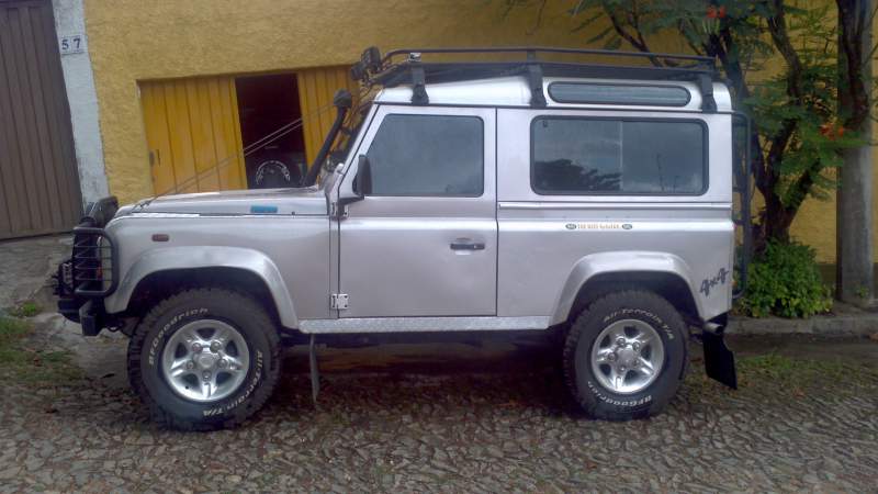

Eu nem sei se minha suspensão está ruim, mas eu ACHO que minhas molas estão cansadas (acho que são originais e com 191.000km) pois a distância entre a polaina e o pneu (um parâmentro que "inventei" pra medir) é pequena: 9cm no traseiro e 7cm no dianteiro.
Eu também não quero/posso aumentar muito a altura da minha VTR pq senão não entra no portão aqui em casa. O bagageiro "não sai" (dá muito trampo ficar tirando) e com ele ela tem em torno de 2,10m. Se levantar 5 cm tá ótimo pq acho que o portão daqui de casa tem 2,20m.
Meu dilema agora é esse. Se esse kit aumenta 5cm e se minha mola está cansada, significa que na verdade o carro vai ficar mais alto que esses 5cm iniciais e pode não caber na garagem...affff.
Qual é a marca do kit original?
Hoje acordei com um pensamento "novo".
Será que não é o bagageiro que faz a minha 90tinha ser um pouco mais baixa? Quanto será que pesa um bagageiro desses?
Anexo 405193
