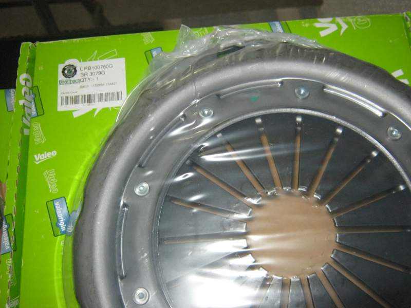

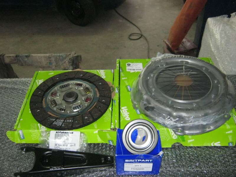

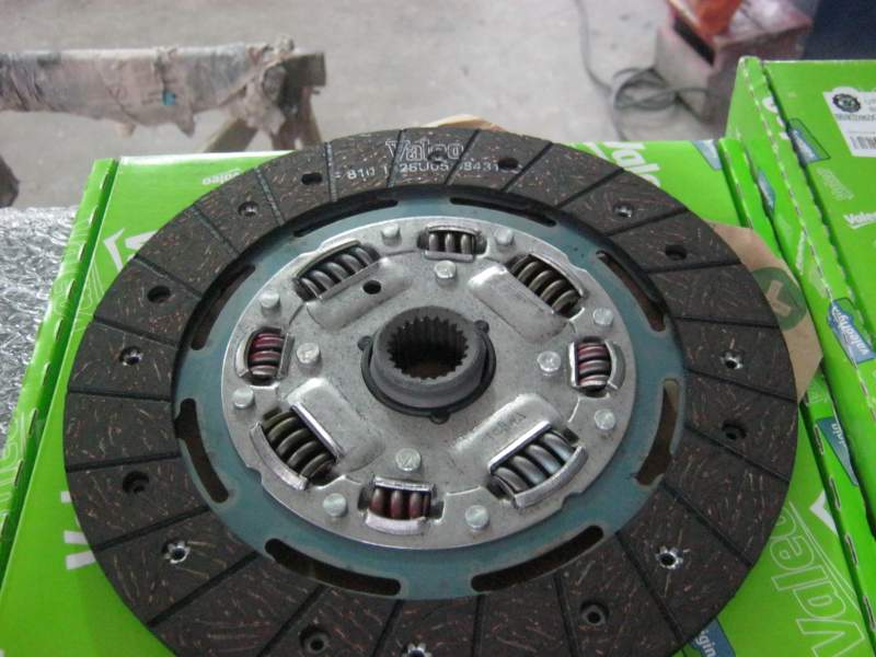

    Eu, por via das dúvidas, optei por trocar tudo: Disco da 130, Platô, garfo HD e colar HD.
    Se é para fazer (e custa o mesmo a MO para fazer direito ou fazer meia-boca), melhor fazer direito.

    - Sim existe diferença, o disco da 130 é mais reforçado, da 90 e 110 são iguais.

    beleza de kit .... o que me preocupa é o rolamento BRITPART ... toc toc !!!

    ftc2957hd ftc2957hd clutch operating lever h/d 5 speed (p) 1 £8.75 £8.75
    ftc5200hd ftc5200hd h/d clutch release brg all veh 1985> (p) 1 £40.50 £40.50
    uqb000130g uqb000130g clutch plate h/duty 2/300tdi def (o) 1 £49.78 £49.78
    urb100760g urb100760g clutch cover 2.5d/td/2-300tdi valeo (o) 1 £36.87 £36.87

    Mas não tem outro rolamento HD, só normal. E esse papo de dizer que tudo da britpart é "shitparts" tb é exagero!
    Achei a peça bem feita, com material e usinagem de qualidade.
