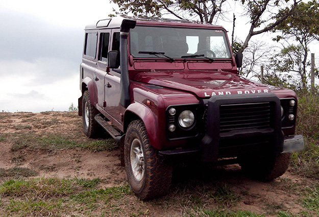

    Então,
    o vazamento vem da coluna do motorista, entre a borracha de vedação da coluna com o forro do teto. Acho que deve estar entrando pela borracha do parabrisa que está rachado nos cantos. Como terei que trocá-lo, a borracha vai junto.
    Sobre os sensores extras, pensei em colocar o Watchdog, como o exemplo que achei aqui no fórum mesmo. Segue o link:
    My Defender: Sistema de Monitoração do Motor (Watchdog)
    Além disso, quero colocar um conta giros também.
    O bumper em breve será substituído por um quebra mato com proteção dos faróis. Ai sim instalarei 2 milhas nele.
    Outro acessório é um bagageiro, para carregar tralhas que não cabem dentro. E nele, na parte traseira, mais 1 milha.
    Mas essas "firulas" só depois da segurança.
    Mais uma foto da viatura que tirei ontem perto de casa.
    Sonhando com DEFENDER 110 para longas viagens e...  camper, tudo junto ou separado!-def_mp.jpg
    Abs!
