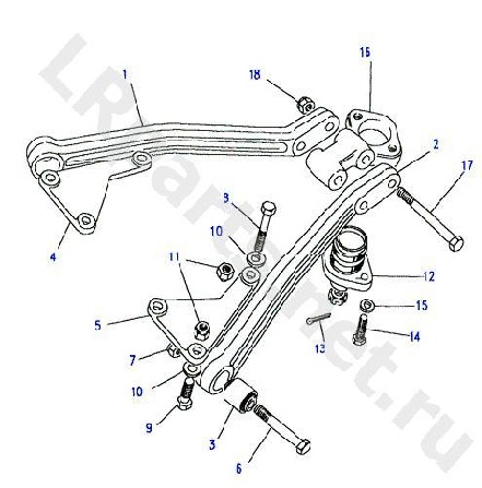

    GPedrazza,
    que me lembre só este pino em cruz, se for Salisbury (part number 90607170 nro 7 na imagem) sai aqui no Brasil por uns r$1.000,00 ... em UK uns r$ 400,00 + frete + impostos. Acho que tem na Bearmach.
    As arruelas 6071698 (nro 6 da imagem) da satélite e as arruelas 607169 (nro 4 da imagem) da planetária talvez consiga por fora, pois o kit é composto das 2 planetárias + 4 satélites (uns r$750,00).
    Não lembro de ter ouvido que as arruelas do diferencial traseiro resolvesse problema de tranco ... sei que as arruelas do diferencial central melhoram o tranco.
    Dê uma verificada inloco se a planetária + ponta do eixo tem alguma folga, mesma coisa da tulipa + ponta do eixo ... quando se trata de diferencial traseiro, já que está desmontado, é bom verificar umas 10 vezes antes de tomar qualquer ação.
    A dica do Clemente é importante, não deixe de verificar (nr 12 na imagem 2).
