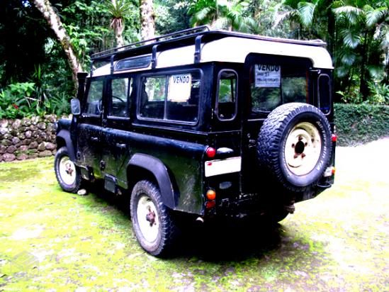

    Novato e namorando uma defender 110 1992-8264780058.jpgNovato e namorando uma defender 110 1992-8240893936.jpgNovato e namorando uma defender 110 1992-8228406954.jpgNovato e namorando uma defender 110 1992-8226127126.jpg
    Essa é a danada. Semana que vem começo a desmontá-la toda!

    Parabens de novo!!!
    Essas chapas de aluminio são caixas?? gostei da ideia para dormir em viagens solo..... nivelou as caixas de roda... tava pesando em fazer algo parecido.. to estudando ainda!!
    Caso seja caixa/gaveta como é o acesso??
