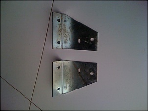

    ok sem problemas pode deixar que tiro as medidas e umas fotos e mando.
    é bem simples e acho que vai ser fácil fazer.

    estava pensando, como a base ainda não foi montada vou tirar um decalque da peça (coloco uma folha de papel e passo giz de cera) e te mando acho que vai facilitar alem das fotos e medidas. vou ver amanha isso ok? depois me passa o teu endereço que mando por carta

    mesa para guincho - discovery 2-mesa-de-guincho-003.jpgmesa para guincho - discovery 2-mesa-de-guincho-001.jpgmesa para guincho - discovery 2-mesa-de-guincho-002.jpg
