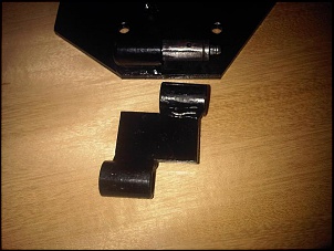

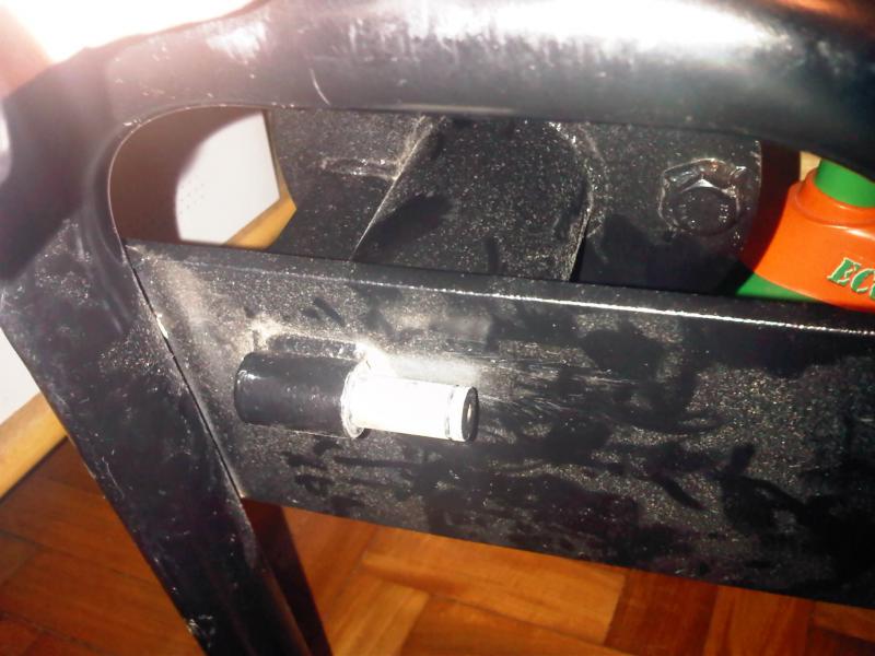

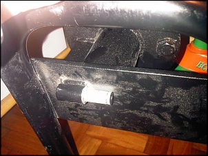

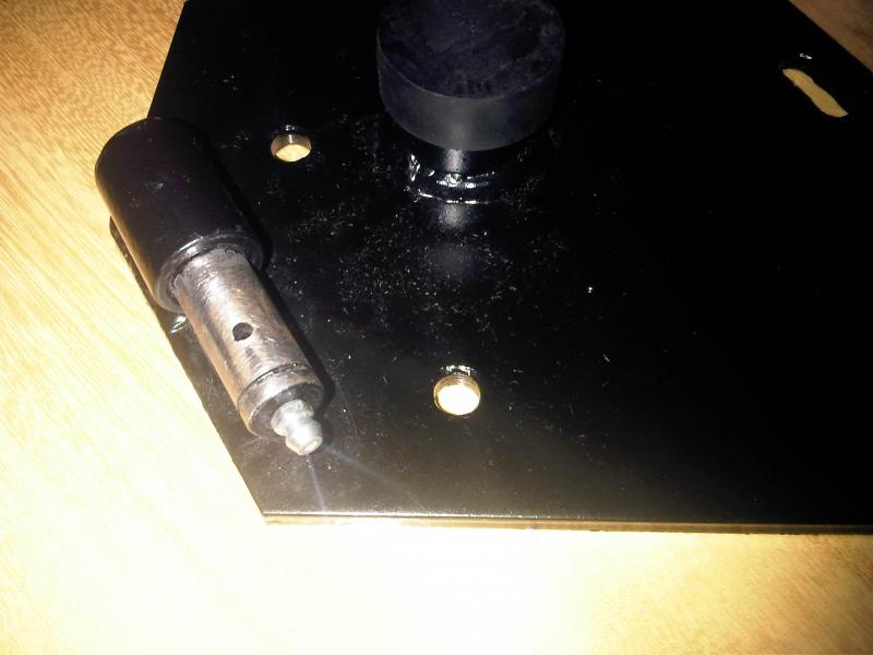

    Oi Leo, procurando e vendo o de alguns carros, achei o da Tração muito robusto, embora seja muito mais caro. O material parece ser muito bom. Comprei no Armazém 4x4 e o suporte do Lúcio foi muito bom. Pelo que soube, o envio é feito direto pelo fabricante e veio faltando uma engraxadeira e alguns parafusos, além do acondicionamento não ter sido o mais adequando e a peça chegou arranhada. Quanto ao que faltada, o Lúcio intercedeu e recebi em seguida, quanto aos arranhões, o trabalho para trocar seria tanto, que acabei ficando como o que veio mesmo... Após instalar, darei minha opinião.
    Oi Leonardi,
    Minha porta está inteira. Foi o meu suporte original que rasgou como se fosse de papel. Quase perdi o estepe. Quando parei, quase chegando ao destino, fui abrir a porta traseira e me chamou atenção o estepe estar sobe a maçaneta. Ao observar, todas as partes do suporte que eram aparafusadas à porta haviam se rasgado. Faltava umazinha, com menos de 0,5cm para arrebentar. Além de quase perder o estepe, poderia ter causado um acidente grave. Imagina o pneu/roda do tamanho e do peso do pneu da defender caindo de um carro em movimento na estrada e atingindo outro?
    Abraços a todos e muito obrigado.
    Leandro.
    Defender 110 CSW - 300 Tdi 2005
    Oi Leo, ainda não instalei, mas arrumando algumas fotos, achei as que enviei para a tração quando questionei o que faltava... Quando estava procurando qual comprar, senti falta de fotos com detalhes. O material utilizado é muito bom, veja.
    Miniaturas de Anexos Miniaturas de Anexos Suporte de estepe Articulado da Defender-suporte-foto-1.jpg   Suporte de estepe Articulado da Defender-suporte-foto-2.jpg   Suporte de estepe Articulado da Defender-suporte-foto-3.jpg
