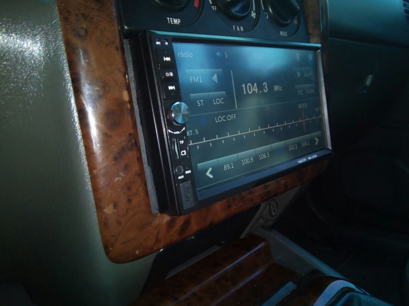

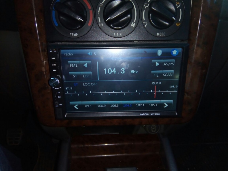

Bom dia Galera!
Segue fotos da ADAPTAÇÃO que tive que fazer!
usei uma moldura UNIVERSAL! recortei o fundo dela pela METADE!
Lixei a parte de cima e a parte de baixo! deixando as laterais da moldura 2 din universal INTACTAS!
tive q soltar os 4 parfusos um pouco dos botoes do AR! para ter um encaixe PERFEITO!
duvidas estou a disposição
KIA GRAN SPORTAGE 1999
