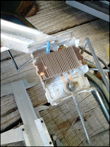

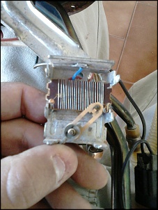

    Seguindo a ideia do amigo mflaviorodrigues, comprei a boia do opala 82 a 84 (84 litros), mas segui um caminho um pouco diferente do dele.
    Com as duas peças na mão, pude verificar que a caixa do sensor da boia da sportage e a caixa do sensor da boia do opala têm o mesmo tamanho, portanto, abri as duas e verifiquei a possibilidade de usar apenas o sensor do opala no conjunto da sportage.
    Retirei o sensor da sportage, que por sinal estava visivelmente com problema e parti para alterar a caixa do sensor da sportage, para acomodar o sensor do opala.
    Para encaixar o sensor do opala na caixa da sportage, foi necessário utilizar uma micro retifica, desbastando um pouco a placa do sensor, bem como a caixa para que o encaixe fosse perfeito. A haste e boia utilizada continuou sendo a da sportage, a única coisa que mudei foi o sensor mesmo. Fotos abaixo:

    Revivendo o tópico.
    - verificando o lugar necessário para desbaste ;
    - Caixa já desbastada com microretifica para encaixar o sensor do opala;
    - Verificando o movimento da boia por toda extensão do sensor, foi necessário mudar um pouco o batente da haste e consequentemente reajustar a altura da boia;
    Caixa já fechada com sensor do opala instalado;
    Abaixo videozinho testando a resistência:
    A boia já foi instalada no veículo, tive mais dificuldade em voltar ela para o tanque que fazer essa alteração...
    Não tenho usado minha sportage esses dias, mas aparentemente está funcionando perfeitamente... Assim que instalada, tinha o minimo de combustível no tanque e ainda assim, o ponteiro deu sinal de vida e marcou logo acima da reserva...
    Coloquei um pouco mais de combustível, mesmo com o carro todo desmontado, e subiu para próximo a 1/4... Para ter certeza do funcionamento correto só quando concluir a geral que estou dando no carro e aí sim, completar o tanque... Assim que o fizer, compartilho aqui o resultado..
    De qualquer forma, está aí a minha ideia... Já compartilhei com os camaradas no grupo de whatsapp, mas para deixar registrado, compartilho aqui também...
    Qualquer dúvida, estou a disposição...
    Renato
