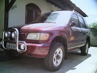

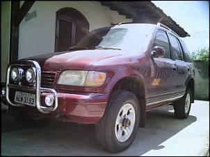

    Parabéns pelo seu Sportage. Muito bonito, muito bom gosto! Deve ser ótimo nas trilhas...

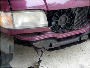

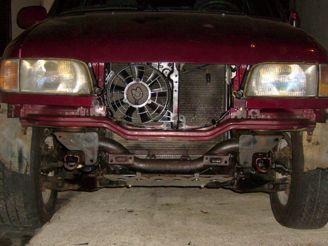

    Do que lembro no body lift que li é:
    - usar calços de borracha similares em dimensões mas com altura de 50 mm.
    - tirar ambos os parachoques
    - soltar os parafusos de todos os calços. São 8 se eu nao me engano.
    - com a ajuda de um macaco, vc eleva a carroceria de um lado, troca os calções e coloca os parafusos sem apertar.
    - faz isso do outro lado e depois aperta tudo.
    - existe uma moldura de aço, ao redor das coifas do cambio, ali no tunel do carro que vc precisa recortar um pedacinho dela pis senao não dá curso para o engate do 4x4.
    Importante: coisa que precisam ser vistas na hora, pois nao havia cometarios: comprimento dos flexiveis de freio, baços de direção (ajutes de caster, etc), cardãs, alinhamento da helice do radiador pois o radiador é fixo na lata e o motor no chassi.
    Acho que é isso.

    Acho que pro body-lift, ninguem postou uma receita ainda.
    Eu tenho na minha, body-lift de 4 polegadas.
    Realmente é o que o Nava falou, além também da tubulação do tanque de combustivel que precisa ser alongada.
    Se não me engano, os parafusos que prendem os calços originais, são prisioneiros, então vc tem que fazer um calço com abertura pra esse parafuso e prender outro parafuso embaixo do calço, pra poder travar o sistema ou fazer uma especie de chapa dobrada como se fosse um U invertido (meu caso)!

    É uma honra receber seu elogio. Seguí muito seus passos e agora tento retribuir da mesma maneira...
    O que sei é que a sport é valente no barro, tanto qto os suzukis, mas como ninguem prepara elas, não tem como ir bem na trilha. Agora, com o preço dos kia x suzukis é muito grande, acho que isso vai mudar logo logo. Pra começar a sport tem 126cv contra 78 do vitarinha...veja se tem algum vitara que passa em segunda reduzida cavocando no atoleiro? Agora vem ver a minha sportage...
