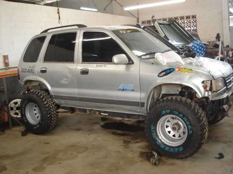

    gente, achei um video no youtube muito irado: test drive sportage (extremo). sportage detonando as trilhas...

    Esse video é de um amigo meu lá de Gaspar/SC, e membro (sumido) deste fórum. Atualmente essa é a Sportage dele.
    Miniaturas de Anexos Miniaturas de Anexos Como evitar a ferrugem no chassis e carroceria?-.jpg   Como evitar a ferrugem no chassis e carroceria?-big-sportage-1.jpg   Como evitar a ferrugem no chassis e carroceria?-big-sportage-4.jpg   Como evitar a ferrugem no chassis e carroceria?-finalizando-motor.jpg

    Que motor ele colocou? Nao é original...parece de toyota?
