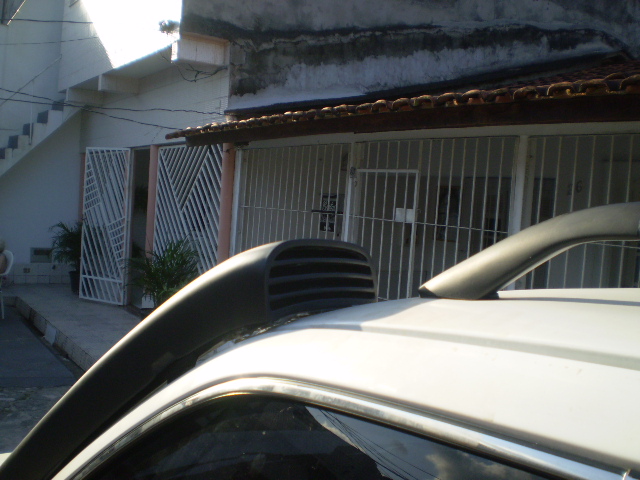

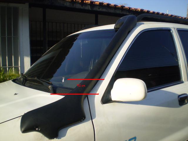

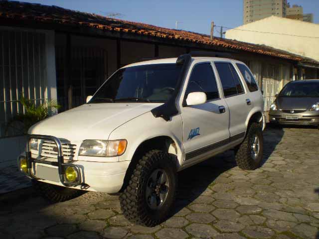

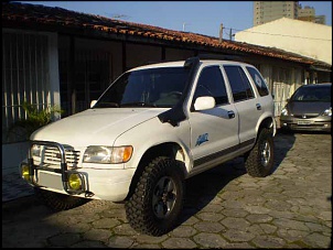

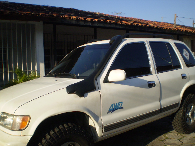

    Amigos, só para não bagunçar os tópico estou postando minha adaptação neste pois tem tudo a ver com o que fiz.
    Neste final de semana resolvi instalar o snorkel na minha viatura, pois já tinha ele guardado a um tempo. Ficou melhor do que esperava, abaixo coloco as fotos.
    O snorkel é da da Hilux cabine dupla ou simples, mas teve que alongar para chegar até o teto da Sporte, uns 15 cm.

    Olá Marcos Vaz, ficou demais. Que material voce usou para emendar?

    Olá Carlin,
    Usei fibra para alonga-lo o snorkel também é de fibra.
